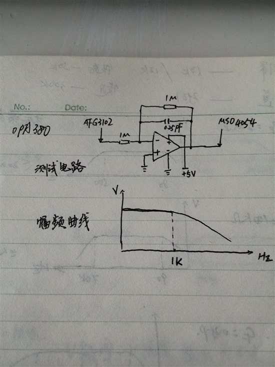

  • 您好,谢谢您(Carter Liu)的回复,按照您的建议,CF选的是0.25p的(没有0.3p的,就用两个0.5p的串联了),测试电路和结果如下图
    我使用信号发生器AFG3102和示波器MSO4054测得,不知道这样测是不是正确的?因为结果跟您说的有很大差别,感觉带宽只有1k,这次测试电源是采用线性电源。

  • 使用OPA380不可以实现你的要求,因PIN管输出电流较小,将nA级信号放大至几百mV即需要100db的放大, 而此时的OPA380实验室条件下的带宽只有200khz,不能满足您的要求。
  • 关于互阻放大器的带宽,是与信号源电容有关的。定义略有麻烦。请参考下面的文章:
    http://www.ti.com/lit/an/sboa055a/sboa055a.pdf
