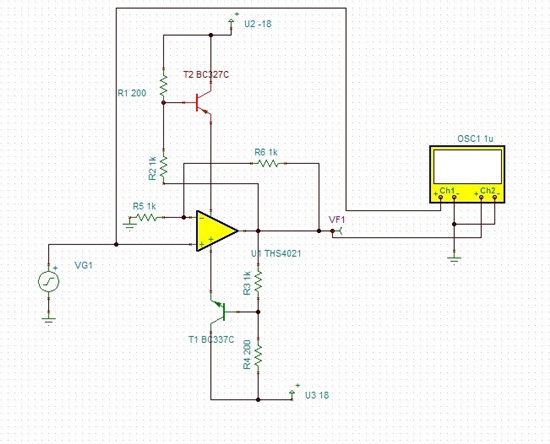

我现在在调试THS4021,出现了一个问题,暂时找不到解决办法。我用该芯片接了一个浮动电源的电路(电路原理图如下 ),让它放大两倍。问题是,当我频率上到1M以上之后,输入会衰减的很厉害,当然输出会跟着衰减,但他们两者的倍数关系还是不变的。那么,是什么原因造成了输入的大幅度衰减?照理来说,ths4021的频带应该很宽才对啊?为什么输入会同时给衰减了呢?
       图片说明:反馈电阻1K,浮动电源的扩压管使用3904和3906对管,正负18V供电。

    请问你输入的信号有多大? 我根据你的电路画了一个,仿出来的结果和你不同啊. 如下:
    1M的输入输出和10M的输入输出的区别:
    输入幅度不变,但是输出的幅度稍有差别,主要是10M上叠加了很多其他的频率分量.
    请问你有作实际电路测试吗? 谢谢!

  • 您好!
    产生该现象的原因是由于相位余量不足产生的震荡.
    THS4021的最小稳定增益是10(-9), 你这个电路的增益仅为2, 所以请增加增益, 或采用额外的补偿, 比如lead-lag结构.  如下: 或者另外选择单位增益稳定的器件.

  • 你好, 关于lead lag电路, 计算稍微有点复杂, 其实有个更简单的补偿电路版本可以适用于你的应用,如下:
    其计算如下:  4021的最小稳定增益是10, 你需要让噪声增益至少达到20dB,  这样, 其与开环增益曲线相交处的相位余量才能达到45度以上. 具体的噪声增益计算如下.
    所以在你的应用中, 噪声增益还缺8, 可以把Rc配成125Ohm, 得到的频响如下: 平坦范围超出10M, 你可以实测下看看是否如此. 谢谢!

  • 您好!
    请问您是如何接上这个125ohm电阻的?我的应用当中,正输入端输入,如果按您所说,就是在两个输入端之间接上125ohm电阻?保持原来的2倍增益?但是,我试着这样接在Tina里面仿真了一下,相频特性得到改善,但是好像速率跟不上,输出成了三角波?
    实测电路我在今明两天内做出来,再测试一下。谢谢。

  • 你好, 按照你的电路配置, 4021的电源轨才29V左右, 需要刨掉接近5V(每轨2.5V)的余量, 所以如果输出28V的信号会产生削峰.
    关于125Ohm, 其接法是直接接在正负输入的两端. 其意义就是在于保留2倍增益的情况下可以进行补偿. 所以不需要改动原来的增益.
