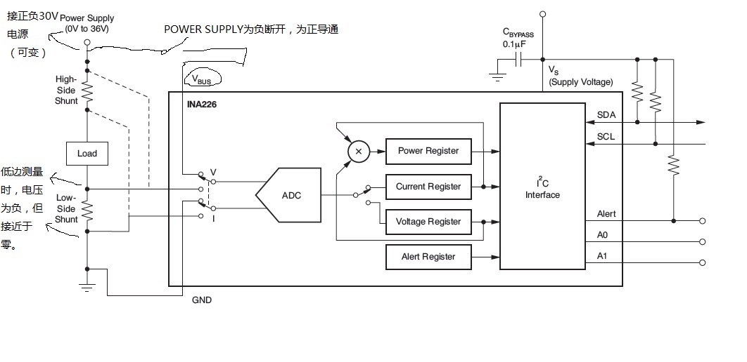

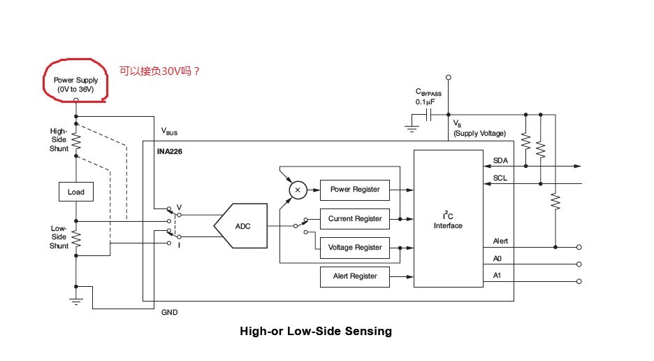

INA226低边连接时负载输出是否可以接-30V电压?INA226双向电流管理是什么意思?
  • nuo si 说:

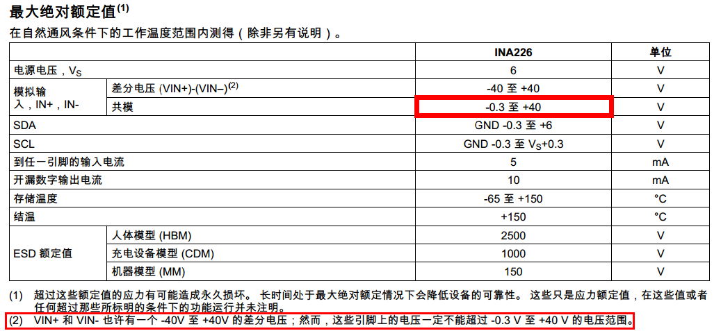

    不行,绝对最大输入电压的共模范围为 -0.3V to 40V。

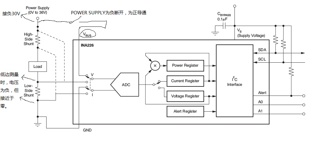

  • 可是在低边输入时,VIN-接地满足要求,VIN+由于和地之间只有一个很小的采样电阻,所以承受的负电压不会太小呀?还有请解释下双向电流管理(High-or Low-Side Measurement, Bi-Directional CURRENT/POWER MONITOR with I2C™ Interface)的意思。谢谢了。

    我觉得你的理解有误,低边输入的时候,也是要VBUS接VIN+,只不过是采样电阻处于Load靠近电源还是靠近地这边。
  • 可以设置VBUS不采集吗?只用电流采样弄能。
  • 我说的VIN+指的是芯片上的引脚10(VIN+),当采样电阻靠近地时采样电阻两端的电压都很小,VIN-和VIN+所受电压即使是负值也应该在芯片要求的范围内。对于VBUS,我想在它和电源之间接一个反向二极管来承受负压,在正压时导通,并且,在负压时不进行VBUS采样,这样可以吗?
    不太明白你的意思,能画一个图说明一下吗?
  • 双向的意思是指流经采样电阻的电流方向是双向的,也即是VIN+ - VIN- 的电压即可为正,也可为负;但有个前提,即是共模电压VCM的范围需要在0V到36V之间。
    VBUS的接法是可行的,保证VBUS的工作电压范围处在0V到36V之间。
  • 根据手册,VCM的范围为-0.3V到+40V。所以(VIN+ +VIN-)/2可以为负。 还有,TI有没有那种类似于INA226芯片,既能采正负电压,又能采正负电流的芯片。
  • 针对你的应用,Vshunt的电压较小,因此,INA226是可以满足使用要求的。另外,需要注意推荐的VCM范围是0到36V。你也可以参考LMP92064,VCM范围在-0.2V到2V之间。
