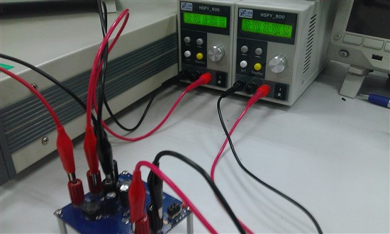

drv595evm供完电源电压15v后,输出端就算是-15v,当输入端给电压信号后,输出端仍然是-15v,而且无论输入端的电压信号怎么变化,输出端都不发生变化,板子出现什么问题了?板子使用需要特别注意的地方吗?

  •   1    您好,由于drv594的限制,我购买了贵厂家的drv595evm产品,输入端没有进行额外的设置,即R10,R11仍然断路,如图所示加上信号,JP1 OFF,JP2 OFF,JP3  ON,FS0,FS1,FS2,均为ON,没什么没有信号输出呢(有图可以看出,供电电源根本没有电流流出),而且,我直接加的是+3v的直流电压,用万用电表测试,结果IN+端为+2v,IN-端为-1v,测得GVDD端电压为0.14v.请你帮忙解答一下。
    2 我换了一种信号加入的方式,即IN+和IN-端用两个电源加入信号,分别为+2v和+1v,都以GND为 公共接地端,输出端仍然没有电压,用万用表测得输入端电压正常,GVDD的电压为0.2v。
      这两种接法是否都合理呢,为什么没有输出结果呢(用万用表测得各个管脚输出电压均正常)。

  • 你好,
    1.DRV595的输入范围是0.5-4.5V, 确认下输入信号的电平,供电电压是否都是正常的;确保信号与电源是共地的。
    2.将JP3拿掉,看下FAULTZ脚的状态是否会出现低,如果为低的话 ,查找对应的可能原因
