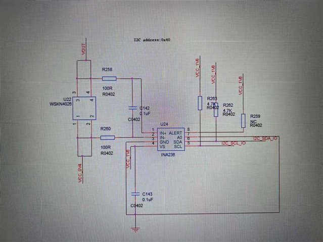

目前公司正在准备量产包含电流检测在内的测试表类产品,对精度要求较高,目前关于ina236的电路设计有两点疑惑:
1. 从测量准确度的角度来讲,该产品是应用在高压侧更好,还是应用在低压侧更好?

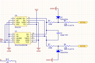

2. ina236的IN+和IN-引脚如何接线,是直接从分流电阻接入,还是串接电阻和电容后接入呢?我看到论坛上其他大佬的走线有包括二极管接地的设计,这种设计是为啥考虑?
目前电路如下图:
其中WSKN4026是四个脚的电阻,暂定为高压侧检流,但是希望知道高压侧检流的精度与低压侧检流精度的大小
