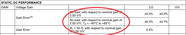

  • 您好,我想对这个芯片的参数进行测试,有几个问题请教下,感谢:
    1、其中STATIC, DC PERFORMANCE 的 GIAN参数的介绍;是否可以理解默认增益为2V/V,对应R0输入1V,R0_OUT输出为2V吗;

  • 其中STATIC, DC PERFORMANCE 的 GIAN参数的介绍;是否可以理解默认增益为2V/V,对应R0输入1V,R0_OUT输出为2V吗;
    LMH6572的固定增益为2,所以Gain的这几个参数的测试条件都是在增益为2的条件下测试。红色框是针对Gain的参数的测试条件。
