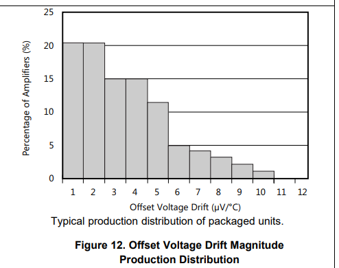

    手册中的对温漂的说明不冲突吗?从表中看有10uV/C的情况 而参数中却只写了4uV 实际应用时候这个温漂需要每个元器件测试确定吗?

  • 4uV/℃是典型值,Figure 12 给出的每种温漂下的占比。可以看出至少70%(20%+20%+15%+15%)的器件其温漂参数小于等于4uV/℃。其余的是大于4uV/℃,最大温漂是10uV/℃。
    我觉着没必要去测,如果其最大温漂产生的误差不满足您的设计要求,您可以换一款低失调低温漂的运放。如果您觉着换一款运放价格比较高的话,您也可以去测温漂。总之都是折中考虑的,那种成本低就选择哪种。
