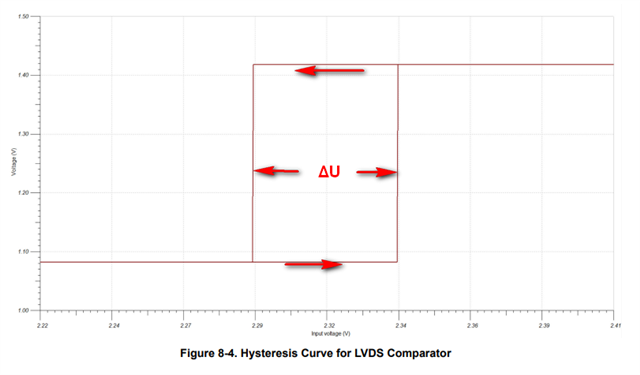

    2、增加迟滞电路不会影响LVDS的标准,它只是增加了一个阈值电压,以抵抗输入端的噪声干扰使输出更稳定。
    3、这个主要看您的应用,迟滞电压越大,分辨率越差。
    如下示意图,只要在输入电压值附近的干扰不超过ΔU之值,输出电压的值就将是稳定的。但同时也可以看出,它不能分辨差别小于ΔU的两个输入电压值。

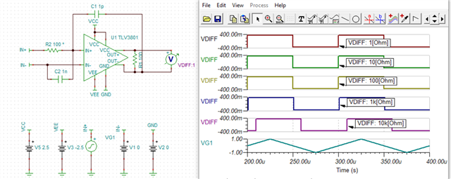

  • 非常感谢您的解答,手册中描述为了避免寄生反馈,建议输入端并联小于1n的电容,如果引入这个电容参数,对滞回电路的计算结果有影响吗,对器件的传输延时又有多大量级的影响呢,谢谢!

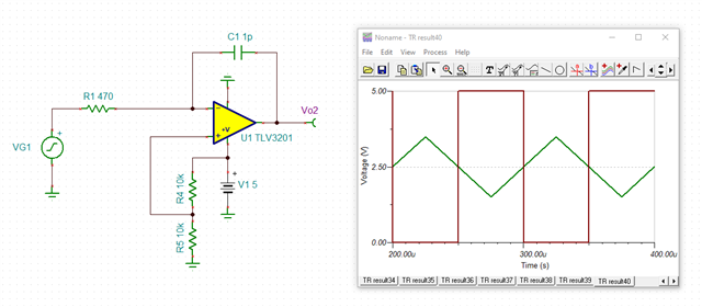

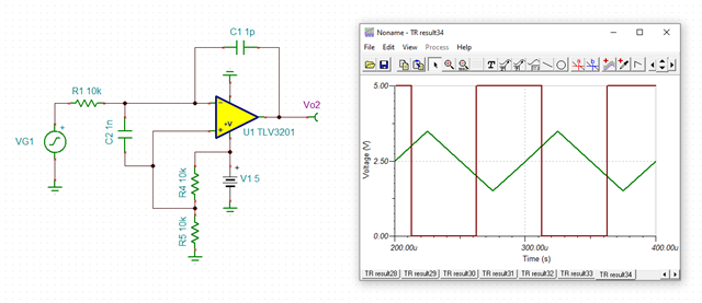

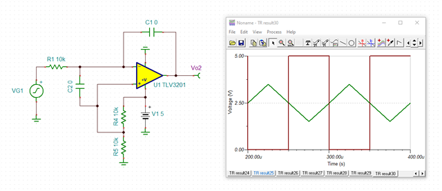

    这里主要说的是避免从比较器的输出到负输入的任何寄生电容反馈,因为这会导致不稳定和振荡:
    在没有电容反馈的情况下,即使源阻抗有点高(R1=10k),一切都还好:
    但在寄生电容(C1=1pF)引起的小电容反馈的情况下,会出现不稳定性:

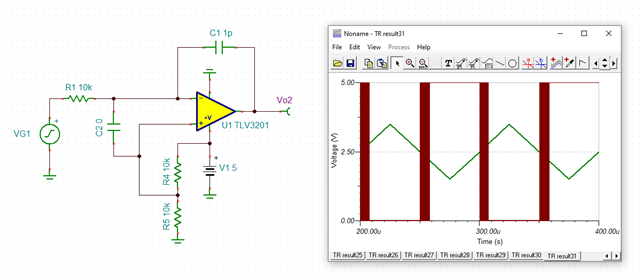

    不稳定的原因很简单:当输出翻转时,C1将比较器的反向输入提升到错误的方向,从而破坏翻转。这相当于形成了迟滞电路相反功能的电路。解决办法就是在输入端加一个小电容:
    更好的解决方法是使信号源为低阻抗:
    或者通过避免或最小化从输出到输入的寄生杂散电容,如第一次仿真所示。
    通过电路图和仿真看,它会影响滞回电路的计算结果。

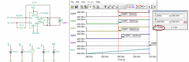

  • 关于传输延时,我做如下仿真,可以看出信号源内阻越大传输延时越大,这与datasheet中的描述 (This capacitor causes some degradation to propagation delay when impedance is low. )是相反的。
    传输延时主要与信号源内阻以及添加的小电容有关,根据时间常数RC可算得10KΩ*1nF=10us,使用内阻10KΩ的信号仿真延时参数如下为9.65us。
