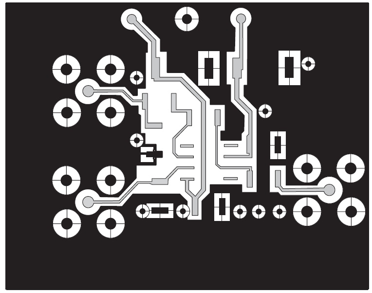

    这几天仔细研究了以下ths3001的芯片手册,发现了自己pcb里的一些问题,在这向您请教以下。
    1.电源供电没有加滤波电容,即没有加6.8u和0.1u的电容

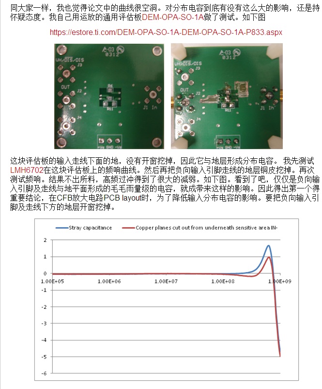

    2.做的是四层板,反向输入端和输出端的下面都铺有地层,可能引入了电容,请问对运放的影响大吗

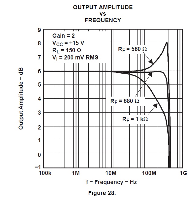

    3.希望电压增益为6,带宽20M,反馈电阻选择了560欧,不知道是否合适

  • 楼主的第二个问题:
    楼主可以参考这个链接:
    http://www.deyisupport.com/question_answer/analog/amplifiers/f/52/t/49513.aspx
    试验结果可以看出,即便PCB背面的铺地,也会对输出的结果产生较大的影响。楼主要注意了~
  • 关于第三个问题。
    首先,楼主既然选则了560欧姆的反馈电阻,相信楼主一定看过Datasheet里面的图:
    在幅频特性曲线上,放大器在高频时有一个尖峰。其实这个尖峰太大,放大器稳定性难以保证,输出波形也难免有过充和振铃;太小的话,在高频区会有衰减。合理的利用这个尖峰,可以起到让整个通频带起伏最小的作用。如果楼主的放大器因为输入分布电容、容性负载等问题导致输出出现震荡,将反馈电阻增大也不愧是一个好的选择。
    另外,想必楼主用正负15V供电,就是希望输出的电压达到至少正负10V的输出吧。
    就假设楼主输出电压峰值为10V,楼主的增益为6.也就是说,运放的输入脚与输出脚之间的电压为10×(5/6)=8.3V
    8.3V加在560欧的电阻上,功耗为:0.123W。
    楼主如果采用普通的0603贴片电阻的话,要注意了,可能反馈电阻会烧掉哦~即便不会烧掉,电阻的发热也会严重影响电阻的准确性哦

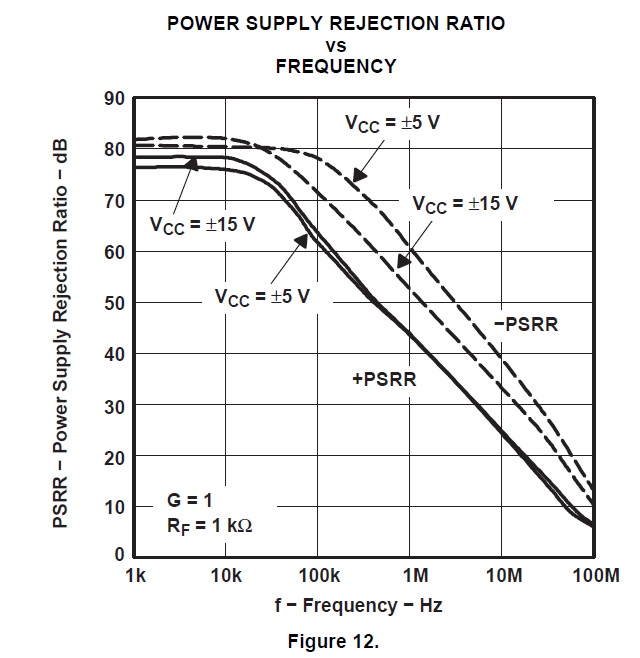

  • 关于第四个问题。
    供电当然越稳定越好。
    运放有个电源抑制比PSRR的概念。THS3001的PSRR曲线如下:
    楼主可以看到,当频率为20M的时候,THS3001的PSRR只有20dB。也就是说,电源上1V的纹波,会导致输出上产生100mV的纹波。
    关键还要看楼主对纹波的容忍、要求有多大了

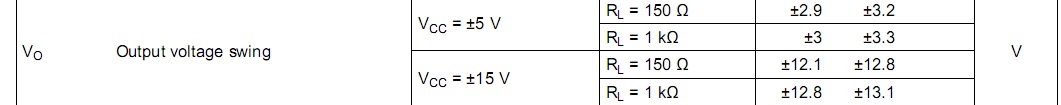

  • 您好,我希望电路完成的目标是将一个20M,0~0.6V的正弦信号放大到0~28V,并且能带动30欧左右的负载
    综合带宽和输出电压大小的要求,所以选择了运放THS3001,对于输出较大电流的要求,选择推挽结构作为输出级,下面是TINA的仿真图和仿真结果
    输出可以到26V,勉强可以满足要求。

  • 楼主你好,我先来回答你的第一个问题。
    楼主可以看到,当供电电压为正负15V的时候,THS3001的输出摆幅为正负13V左右。这就是为什么,输出的峰峰值只能到26V的原因。
    如果想要进一步的提升输出电压,在使用THS3001的情况下,只能通过提高供电电压的方式来实现。
    THS3001的供电电压好像是可以到33V的,在这种情况下输出10V的有效值,28V的峰峰值是没有问题的。

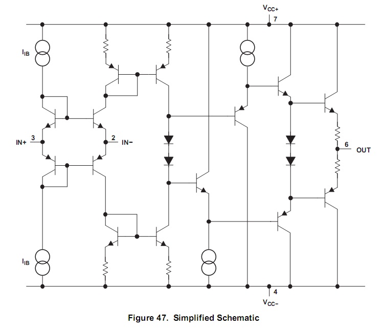

  • 关于运放的效率,楼主可以简单的按照放大器的内部的模型来计算。
    我们可以将放大器分为输出级电路以及前面的前级电路。需要注意的是,前级电路是前面的电路的统称,而不是我们在模电课上所说的前级放大电路的概念。
    因此估计运放的效率的时候,我们可以分别从上面两级电路来分析。
    对于后级电路,我们一眼就可以看出来这是一个AB类的放大器,简单的讲,电源到负载之间的压降都被损失在了功率管上了。因此效率可以简单的认为是输出电压比上电源电压。当然了,我们可以根据正弦波的一些特性,计算出放大正弦波信号的时候的效率。
    对于前级电路,我们实在是无从下手。但是运放有一个参数叫做静态电流。这个静态电流我们可以大致上认为是前级工作的电流。
    因此,有了前级的消耗以及后级的消耗,运放的效率也就可以计算出来了。
