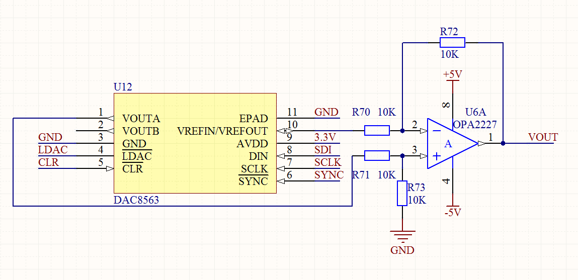

选择DAC8563和OPA2227,设计一个信号源,输出端所带的负载阻抗假设在1K欧~10M欧范围内,要求输出信号的精度小于1%,如附件所示。对于输出端有可能和GND短接的情况下,是否需要添加短路保护电路,如何设计比较好?请高手指点一下,谢谢。
基本上每一款的运放,datasheet中都会给出输出短路电流Isc这个参数,也就是输出短路保护机制,对于OPA2227同样,给出的输出短路电流的大小为+-45mA, 并且在“ABSOLUTE MAXIMUM RATINGS”里也给出Output Short-Circuit(2) .............................................................. Continuous(note2:Short-circuit to ground, one amplifier per package.),这说明输出短路可能并不会对器件造成损坏,但note2给出的条件指的是如果是多通道的运放产品,只允许其中的一个channel发生短路现象。OPA2227就是2个通道的,如果2个通道同时发生短路,则有可能对器件造成损坏。
