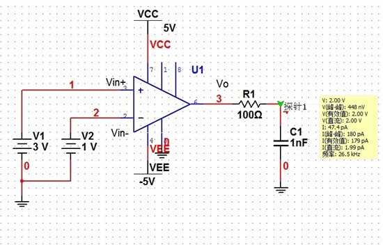

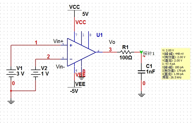

1、差分采样
Vo=Vin+ - Vin-;

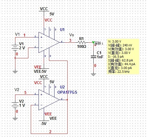

2、当加法器用
Vo=V1+V2;

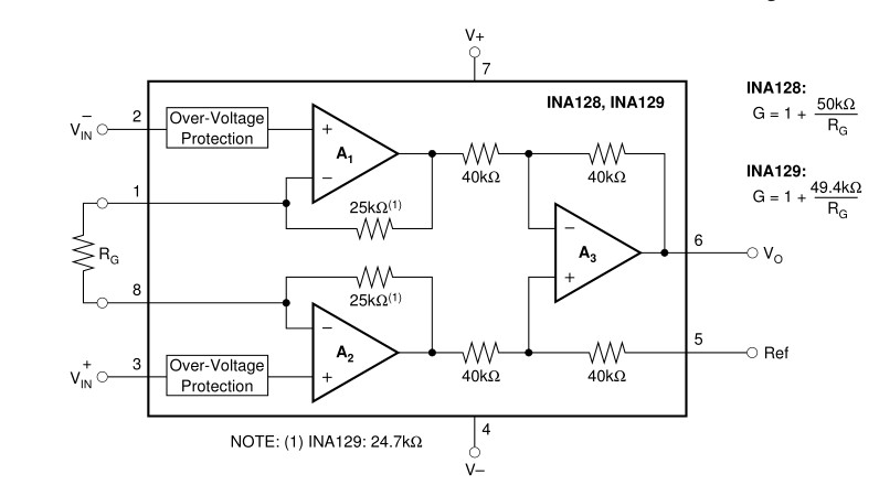

3、电压放大(手册中截的图)
