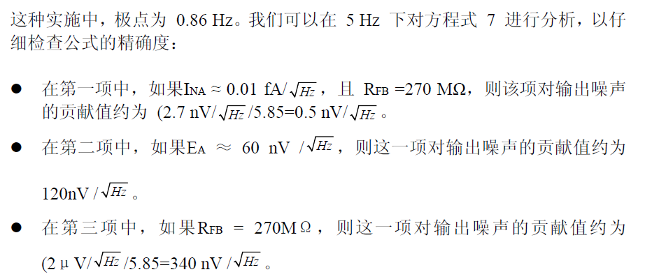

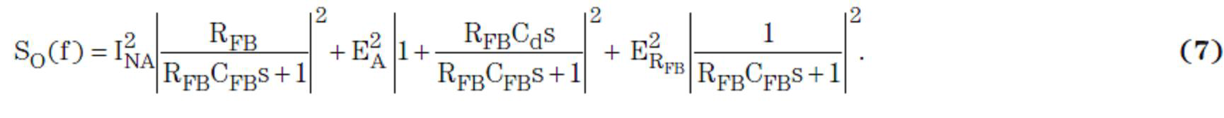

在《压电传感器的信号调节》一文中,对于噪声的计算有如下公式:
文中电阻选择270M欧,电容选择680pF,计算过程如下:
其中:
如果Rfb * Cfb * S +1 =5.85,那么  Rfb * Cfb * S = 4.85。
如果Rfb * Cfb = 0.1836,那么 s = 26.416 。
而文章明确提到s = 2 π f j ,那么 s 就应该是31.416。
在这里两个s不一样?这是为什么?
