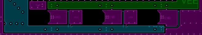

大家好,
目前我的链路使用THS4509差分运放,三级放大,第一级单端转差分,50欧姆阻抗匹配,三级放大倍数依次为6dB、10dB、10dB,信号频率100MHz,系统输出噪声有10mV左右,请问为什么有这么大啊,理论上计算应该是远远小于这个10mV的,从仿真的结果来看,噪声也就在2mV左右!
自我分析原因可能有两个:
1、电源噪声
2、电阻热噪声
大家帮忙分析分析!

如果是第一级先上电会有多大的影响呢。目前是第一级先上电,电源布线见附件,蓝色为VCC,绿色为VEE,空白出为运放,布局是否合理,请指教!
