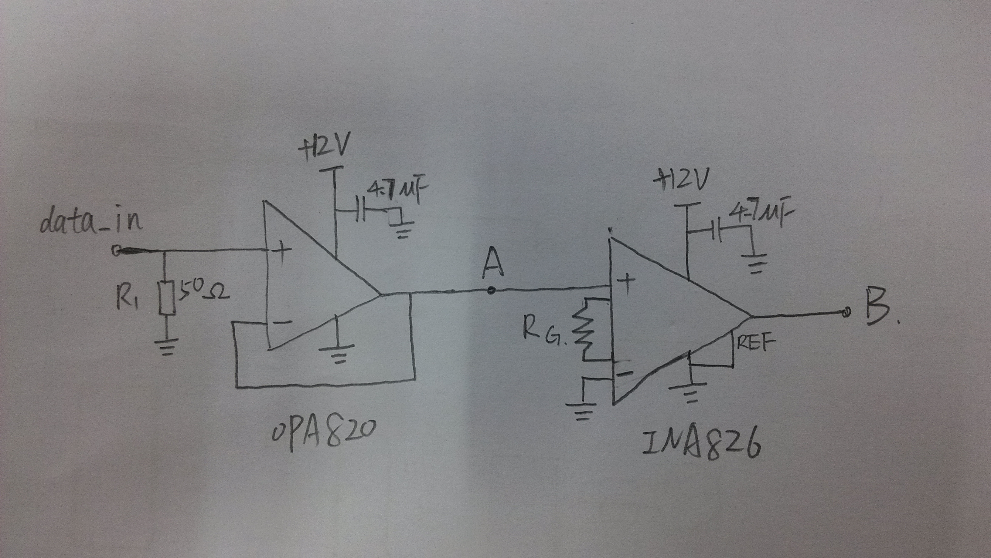

因为在外面,手画了简单的电路图,如附件所示。
问题主要是以下几个:
1:OPA820在没有信号输入的时候,输出点A就有900mv的电压了:;
2:我直接将信号接到A点输入,300mv信号可以经过INA820之后放大,其中Rg我是用了一个可变电阻,不过当我调节电阻阻值的时候,输出信号最大只有6V;
另外电路是我用万用板搭的,会有影响吗?不知道为什么会出现上面的问题,诚心请指导一下,真想搞明白搞好这个电路,谢谢了。
  • 你好,可能是下面的原因:
    1.OPA820在没有信号输入时,可以看作是输入信号幅度为0,那么其输出应该为零,但是因为采用的是单电源供电,输入没有办法完全靠近负电源轨(0V);
    2.输入信号是怎么样的?如果是交流信号,要注意其带宽比较窄。
  • Andy 你好,
    我用了双电源供电后,在输入接地的时候,输出大概10mv了,这个输出好像太大啦,有没有方法可以改善下这个输出的噪声呢?
    另外输入的信号是由光电传感器来的,应该是叫脉动直流电吧,实际有用的信号就是基准信号上的变化量。

  • 你好,输出10MV确实大了,输出直流偏置也没有那么大啊!你断开后面的电路再测量下输出和VP(VN).
    第二个问题通过双电源供电应该也能解决问题,很有可能是内部电路出现饱和,输出的结果是不可用的。
  • Andy 你好,
    谢谢你的提醒,之前测量的时候我主观的认为输入接地那输入信号应该就是0了,现在测量一下,输入接地后的信号有很多噪声,经过对比后,现在是输入接地后得到的信号有10.5mv左右噪声,输出为10.8mv,这样的结果正常吗?如果实际使用中还是这样的误差的话,我觉得对光电传感器进来的信号来说还是可以接受的,不过如果输出可以更加接近输入就更好了。
    第二个问题你提议用双电源供电,我会再试一下。
    另外,想问一下,INA826是差分输入的吧?我IN-接地有没有问题呢?对噪声的抑制有没有影响啊?

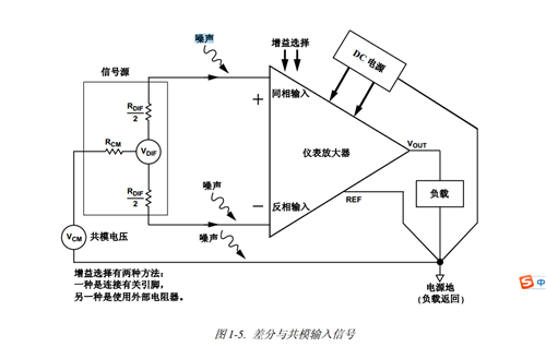

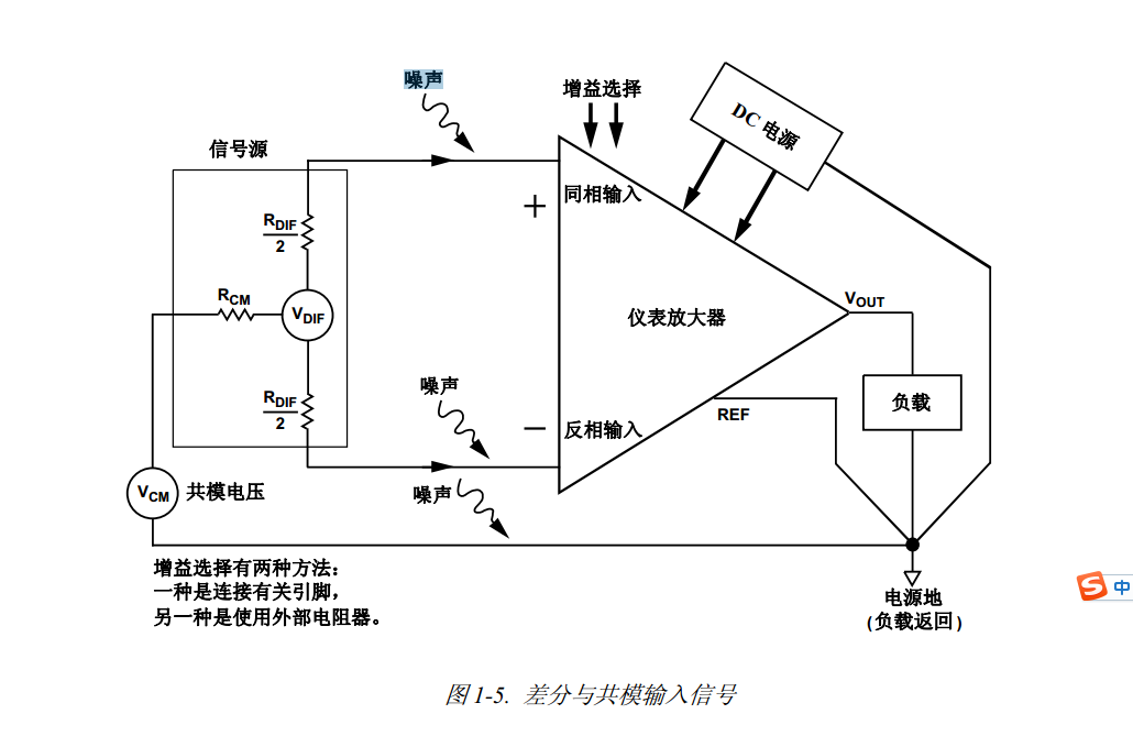

  • 仪表放大器其中的一个与普通运放相比,不同的优点就是抑制共模信号的能力,按照你这样的接法就没有很好的利用这个特性。
    对于某些作用于两相输入端的噪声的抑制是很小的。
  • 为保证好的输出性能,电源的稳定性以及走线也是很重要的。
    前端的跟随器,应该是没有这么大的输出直流偏置的。
    测量时,接入一个阻抗低的GND信号给输入,输出误差应该是会降到到合理范围的。

  • 请问我现在给INA826单电源12V供电,REF给了6V的偏置电压,输入0.313V,输出一直是2.8V  ,调节Rg没办法改变,请问是哪里的原因?还有REF这个偏置是提供电源参考的,能不能详细的解释一下关于REF这个引脚?谢谢!
  • 你好,根据figure58可以看出,当VIN-接地,VIN+输入0.313V,芯片内部某些节点会出现负电压,但是这里你采用的是单电源工作,所以根据我的推测,很有可能是电路内部出现了饱和现象。
  • 用万用板搭就会引入比较大的噪声。
