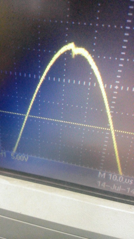

您好,我现在用的是LM3886BT,但是现在有一个问题,当输出达到±25V时,在正半轴最高点有一个小豁,如附件所示。不知道有没有解决方法。同时这款芯片的效率只有30%多一点。

那就是还不能满足你的需求喽。
效率和参考资料其实都在使用手册上,就拿LM3386,TI官网有相应的资料,我没用过这个,功放这东西确实需要经验指导,可惜不能帮你更多了。
