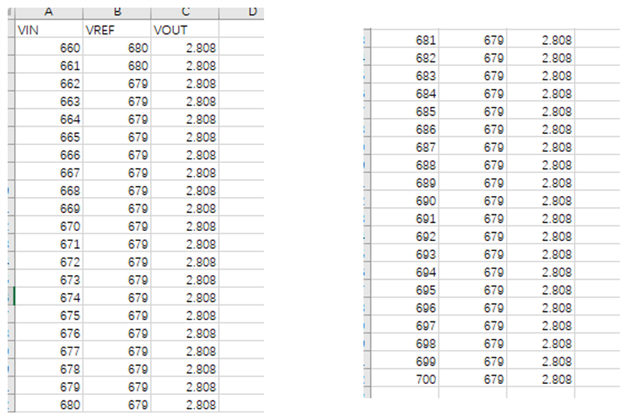

当我使用TLV3603测量两电压比较结果时,Vhyst脚悬空,即对应手册上3mV迟滞电压。VCC接5V,VEE接AGND,IN-接680mV,依次手动按1mV增量改变IN+的输入电压值(660mV——700mV),三个输入电压都由3通道电压源提供,且每次在引脚上的电压都用万用表测量正确的数值,发现OUT端始终为2.6——2.8V范围内浮动。当IN+为810mV时,OUT输出端为4.99V,且有时改变输入电压固定值,不同时刻测试输出脚时而2.6几,时而4.99.不知道问题出在哪?迟滞电压如何为3mV?
器件为:TLV3603DCKR

    3、您可以用示波器测量两输入电压和输出波形吗?我怀疑输出是振荡的,这样使用万用表测量的是有效值,输出大概在供电电压的中间值。因为TLV3603输入失调电压最大能到5mV,3mV的迟滞电压可能不足以抵消输入失调电压;再加上两输入电压可能不稳,输出很可能振荡。

    3. 使用示波器进行了测量,波形确实是震荡的;现在修改了原有的布局,在输入电压引脚IN+与IN-上并联了很多个电容,把接出的5V电源线与地线靠近芯片布局,现在测得在两电压相差10mV以上,震荡消失,示波器波形稳定在5V;如此,该比较器使用的迟滞电压仍为20mV;手册上标注的3mV迟滞电压可否实现?或者该如何验证VHYST引脚悬空时,该比较器的迟滞范围是3mV呢?

    如上所述,LV3603有最大到5mV的输入失调电压,在比较器实际工作时,是要考虑输入失调电压的影响的,在没有迟滞电压的情况下,VIN-高于(VIN+ +输入失调电压)时,输出才是低电平;同样,VIN-低于(VIN+ +输入失调电压)时,输出才是高电平。因此实际效果3mV的迟滞电压不易实现,除非设备的失调电压为0V。如果非要3mV的迟滞电压,那么需要您测试所使用比较器的输入失调电压,在设计迟滞电压时将输入失调电压考虑进去。
