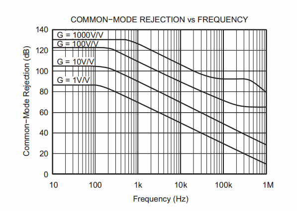

请问仪表放大器的带宽为什么只有几MHz?我用分立的高宽带运放THS3001和精密电阻(用台表量的)搭成的仪表放大器带宽也只有几MHz,这是为什么啊?我看书上说,频率越高,仪表放大器的CMRR会逐渐减小,带宽做不高,是CMRR限制的么?
  • 仪表放大器的最大要求是精度,频率并不是主要问题。如热工测试应力测试等,信号仅数毫伏。这些应用占了绝大多数市场。
    面向这些市场开发的器件自然是这个特性。
  • 作为性能,TI完全可以做到更宽频带和更高精度。但是产品不是赛品,它需要追求性价比,易用好用够用。另外;高频特性运放远没有通用运放随和,这也造成了带宽不能做太高的重要因素。

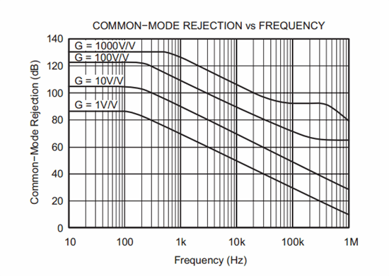

  • 你好,共模抑制比(CMRR)是 指AD与ACM之比。仪表放大器中,一般CMRR将成比例随增益增加。
    所以说,如果你对电路的频率带宽提出一定要求,那么其增益的设置就会受到限制(受仪表放大器单位增益带宽限制),这样CMRR也就会受到限制。
    你可以看下图:
