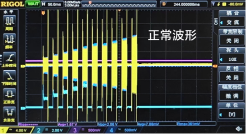

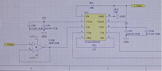

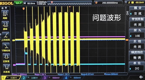

该物料VCA822 ,输出的电压幅值波形不对,相同条件下测试的,第一张是正常的VCA822的结果,第二张是有问题的VCA822的结果,第三张是电路图,请帮忙看看

  • 客户回复焊接没有问题。VCA822 的输入信号是100KHZ,幅值VPP为0.05-0.165V的正弦波,VGain是-1 ~ +1V电压,Vout的输出负载是1K电阻,VCA822 拆下来重新焊接现象一样

    电路中RF=10k,RG=220Ω,最大增益是2*(10k/220)约为90倍;异常时,输入信号幅值是多少?VGain是多少?
    您可以上传异常时输入信号波形和对应的输出信号波形吗?您描述说输入信号是0.05-0.165V的正弦波,但是我在上述正常波形中也没有看到输出是正弦波,您是将测量波形时间轴压缩了吗?±5V供电时输出最大摆幅约±4V,上述黄色波形的幅值是多少?右下角4V表示每格4V吗?再次测量时波形中可以显示出波形幅值吗?
  •  客户回复:正常波形和异常波形输入信号都是一样的,都是在相同条件下测试的结果,黄色波形是经过放大级的波形图,同一块板,相同测试条件下,只替换VCA822芯片的测试结果
  • 我明白客户的信息,我只是想确认此客户是否正确应用了VCA822芯片?在给定各输入参数的情况下输出是怎样的?分析有可能哪些原因造成输出异常?我现在连客户指的异常波形是否指输出出现削波都不确定,现在又说黄色波形是经过放大级的波形图,那么放大级的电路是怎样的呢?输出异常是否有可能是放大级的电路造成的呢?

  • 客户的意思是图1 跟图2都是在同样的测试条件下,使用VCA822出现了图2的异常
  • 好的;
    产生这种结果,可能有两种情况,一种是VCA822本身就有异常,那么这种情况请联系上述客户支持部门;另一种是在使用VCA822的过程中发生了损坏,有可能是静电损坏,也有可能是瞬间过压过流损坏,也有可能是机械损伤等造成的,那么就需要做这方便的分析,看是哪种原因造成的。
