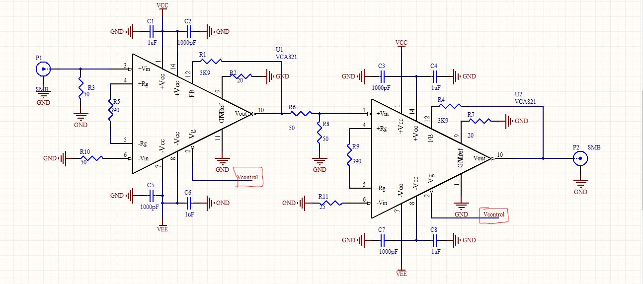

采用如下图的参数,由于输入要求为1mV~1V,要求输入方波为50MHz,所以带宽至少要100MHz。因此Rg1 Rg2选用390欧,Rf1 Rf2选用了3.9K欧。

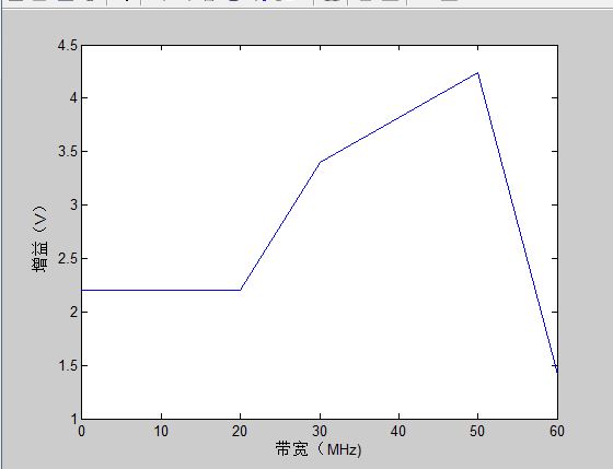

这样测试的结果带宽很小,结果见下图。
稍微变动Rg1 Rf1 Rg2 Rf2,都产生类似的效果,出现了尖峰。方波输入则会产生振铃和其他很奇怪的现象。
例如:
Rg1=Rg2=510, Rf1=Rf2=3900,最大平坦点大约为30MHz,也出现尖峰
再加大Rf1、Rf2,则1V输入已经失真.
请问怎么解决?
