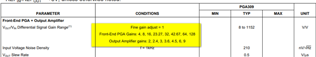

  • 您好,我看了下PGA的选型,如果满足增益要求,输入信号如果为+/-0.3uV~+/-6V,那么供电至少要达到12V的,但是如果程控放大能达到128,512的话,共i供电基本在2.7V~5.5V范围。 比如PGA309这款器件,前端PGA的增益能达到128,输出输出运放的增益又可以配置为2, 2.4, 3, 3.6, 4.5, 6, 9。所以是可以实现放大倍数。您可以参考下它的数据手册:
    https://www.ti.com.cn/cn/lit/ds/symlink/pga309.pdf
