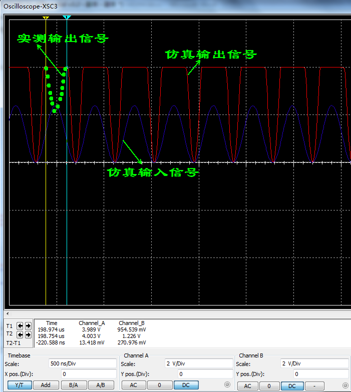

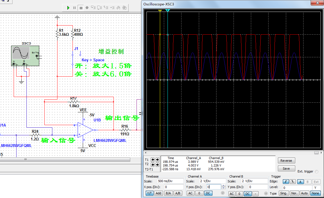

电路仿真图(Multisim 11)如下:
实测时,逐渐增加输入信号幅值,同时测量输出信号,发现输出信号幅值达到4.12V之后会随输入信号的增加而降低。
为什么不是运放处于饱和区之后,一直保持MaxOutput呢?
几组实测结果如下:

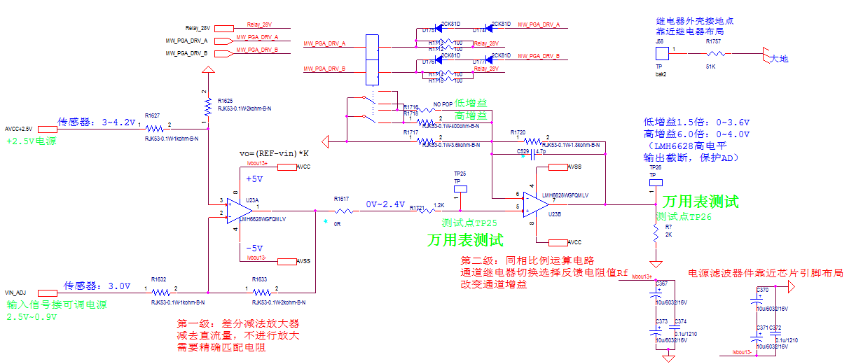

电路实测时,与仿真电路图的差异示意图如下:

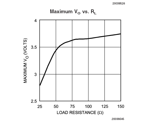

测试电路中LMH6628输出对地阻抗为2.16K,查看手册其输出应该在3.6v以上,其输出随负载变化的曲线图如下:
请TI的工程师帮忙解释下,产生该问题的原因是什么?以及如何避免及改正?

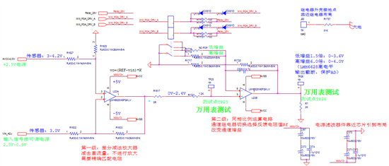

20150103 LMH6628输出能力测试
蓝色标注为设计值,绿色标为测试时的数值,具体电路图如下:
各级信号的电平值如下表:

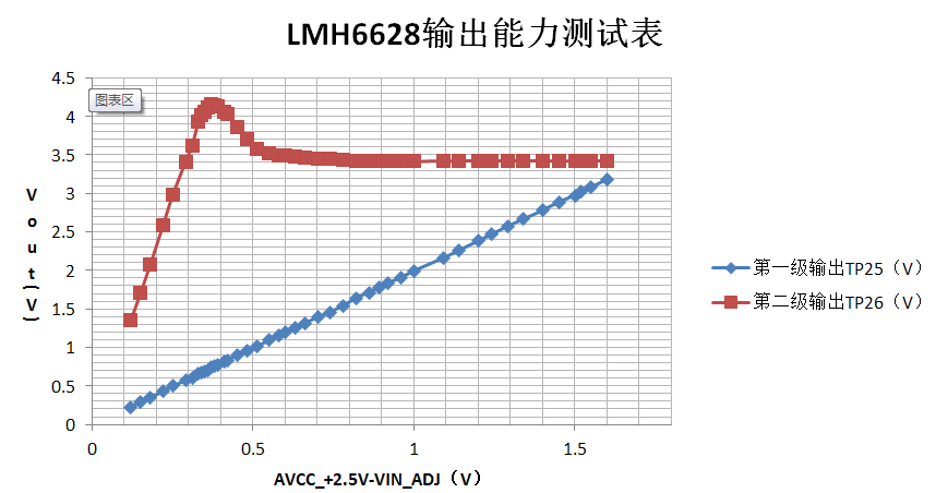

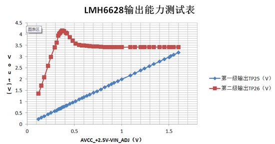

可以发现第二级TP26输出的最大值为4.12V左右,并且随着输入的再次增加最终稳定于3.42V左右;而目前的设计值(与AD动态范围的区配为0~3.6V)最大值为并且稳定于4.0V(4.12V亦可);对测试结果生成散点图,则如下所示:
希望TI工程师帮忙回答,产生该现象(LMH6628输出不稳定于4.12V)的原因;
具体是我们设计电路应用的问题,还是芯片本身设计的问题?
如果是应用的问题,麻烦提供下解决方法,我们尽快按解决方法修改;如果是芯片本身如此,我们就尽快更改后端的配置电路,将AD动态范围设置为0~3.4V;
