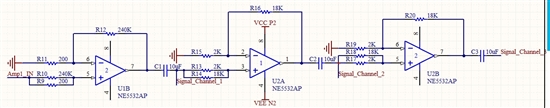

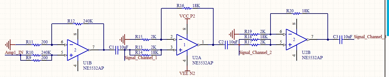

在小信号放大中(信号频率1KHz),输入信号的幅度为1uV,通过NE5532低噪放级联放大使得最终输出电压幅度达到1V左右设计的图纸如下
其中Amp1_IN是输入,Signal_Channel_3是最终输出。

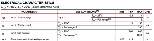

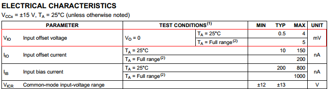

在调试过程中发现运放有很高的直流偏置电压,Signal_Channel_3出无信号输出?请问是什么问题。

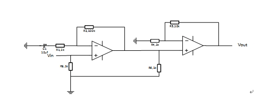

是不是可以采用下面的电路结构进行级联
