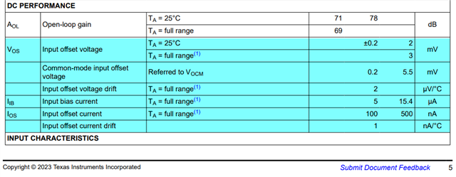

是的,输入共模电压有offset,输入也有失调电压和电流,如下截图,应该是这些参数造成的。
感谢您的回复,我会仔细查阅数据手册的
