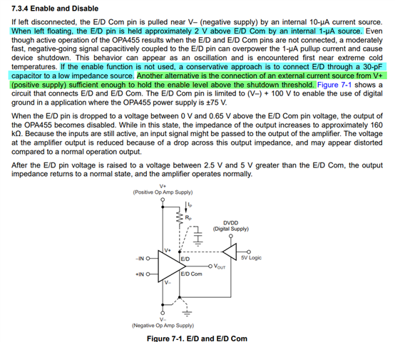

你好,我看了数据手册,特别是7.3.4这一章节,但是我不是很理解,这让我不知怎么设计才是最简单的。
我不需要关断功能,当我使用时只需要放大器一直开启就可以。我的供电电源是V+ 150V,V- 接地,如果不外加小电源或者引入数字信号的情况,E/D Com引脚接地,E/D引脚怎么接比较好?
可不可以利用Status Flag,直接将Status Flag 引脚与 E/D 引脚相连?或者只用电容将它接到地?

  • 您好,
    1、
    两种选择,1、通过30pF电容接地;2、对供电电源电阻分压到E/D使能电压范围。

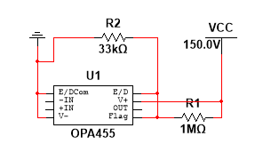

  • 非常感谢您的回答,对我非常有帮助。但我还是有些不是很明白,下图是我设计的一个电路,请问这样的设计是否满足OPA455的使用规则,重点是Flag和E/D是否电平匹配?两个电阻同时放大或缩小相同倍数是否可以?

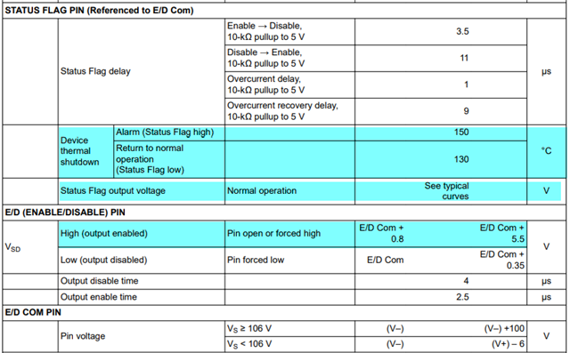

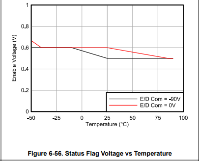

  • 您这样搭建电路的逻辑应该是不对,看datasheet Status Flag是高电平时报警,过流或过温时报警;低电平时是正常工作状态:
     看这个典型曲线,在低温时Status Flag 是低电平,即正常工作时是输出低电平。
    而E/D管脚是高电平使能,因此这两个管脚电平在逻辑上冲突。因此它们之间需要加反相器。
  • 感谢,我明白了。基于我的需求,还是采用30pF电容接地,不做与Flag循环控制,这样更为方便。
