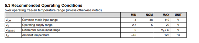

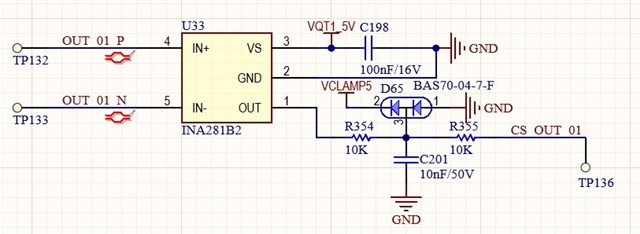

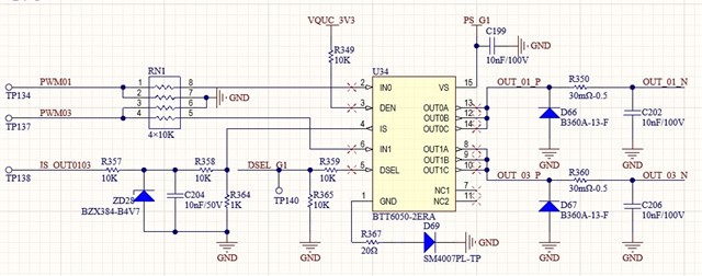

请帮忙看看,INA281B2使用中还有哪里我们没有注意到的地方,PWM输出情况下,30mΩ采样电阻为啥输出电压不对。
