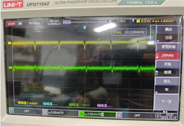

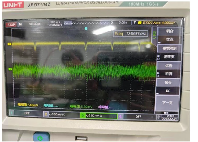

我的项目在使用OPA549作为输出级,单纯的作为跟随器使用,输出±8V,1A电流。在使用中发现空载时,输出正负电压信号波形正常。但是输出正电压带100R负载时,小于700mV输出正常。大于700mV时,输出波形会有一个下冲的毛刺,并伴随着芯片啸叫,幅度在8~6mV,频率为5.7kHz左右,随着输出电压变大(电流也会增大)下冲频率会逐渐降低。输出电流越大,毛刺会减小一点。输出负电压负电流时,波形正常,不会出现这样的情况。当使用10R电阻作为负载时,输出100mV就会出现下冲毛刺,推断是电流原因引起的,负输出还是正常的。请问这是什么原因引起的,该如何解决呢,谢谢。

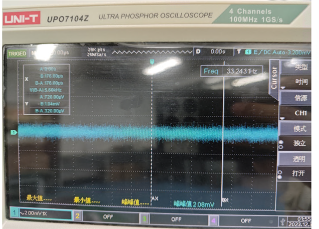

这是正常的波形
