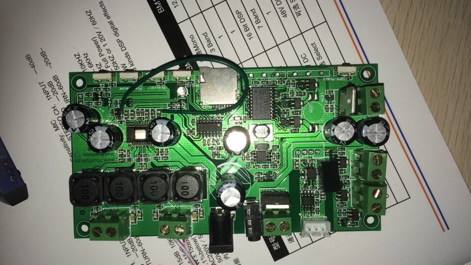

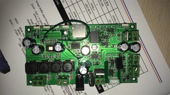

我设计的TPA3116,在12V,4欧8W负载状态下,50%音量,功放IC及CD127 10uH电感很烫手,求解决!PCB图如下,原理图请见附件。
谢谢大家:
我的问题依然没有解决,答复大家如下:
1.屏蔽电感功率是10uH,5A的,功放IC是有时发热,有时不发热。发热时拔负载温度不会降低的。
2.这个IC的过孔在顶上,下面没有过孔,不过我还是做了过孔的。
3.过后会加散热片的,只是不发热时,声音再大也不发热,发热时把声音调到最小还是发热,此问题没有规律,时有时无。
4.电感只知道是10uH,5A的,其它参数不清楚;2层板。
5.TPA3116是D类功放.
6.(你的板子现在还有个非常严重的问题。如果你只开一个声道,会在另一声道听到声音及两个声道有穿扰,建议仔细核查一下。)谢谢提醒,是太近了,但实听两个声道无穿扰,但下次我还是会离远些的。
最后希望有经验的兄弟们帮帮我,谢谢!
你可以量几个波形来看看,比如输出波形,开关波形,输入电压波形。如果有可能,可以量下电感电流波形,以判断电感是否饱和。
谢谢!已找到问题了。我把GAIN对GVDD与GAIN对GND电阻贴反了。
