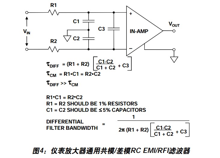

新人求助!
采用图中所示值时,电路的–3 dB带宽约为400Hz。 C2跨接于电桥的输出端,从而使得C2实际上与C1a和C1b构成的串联组合呈并联关系。这样连接后,C2能有效降低因不匹配导致的任何交流共模抑制误差。
第一个问题:关于“C2跨接于电桥的输出端,从而使得C2实际上与C1a和C1b构成的串联组合呈并联关系。这样连接后,C2能有效降低因不匹配导致的任何交流共模抑制误差”,我不是很理解。
第二个问题:是  R1a/C1a和R2a/C2a是由频率确定的,C2的容值选择是由什么确认的?
向各位大神求助!
