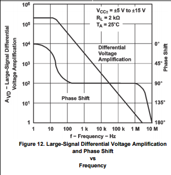

运放TL072的开环频域特性如下图所示

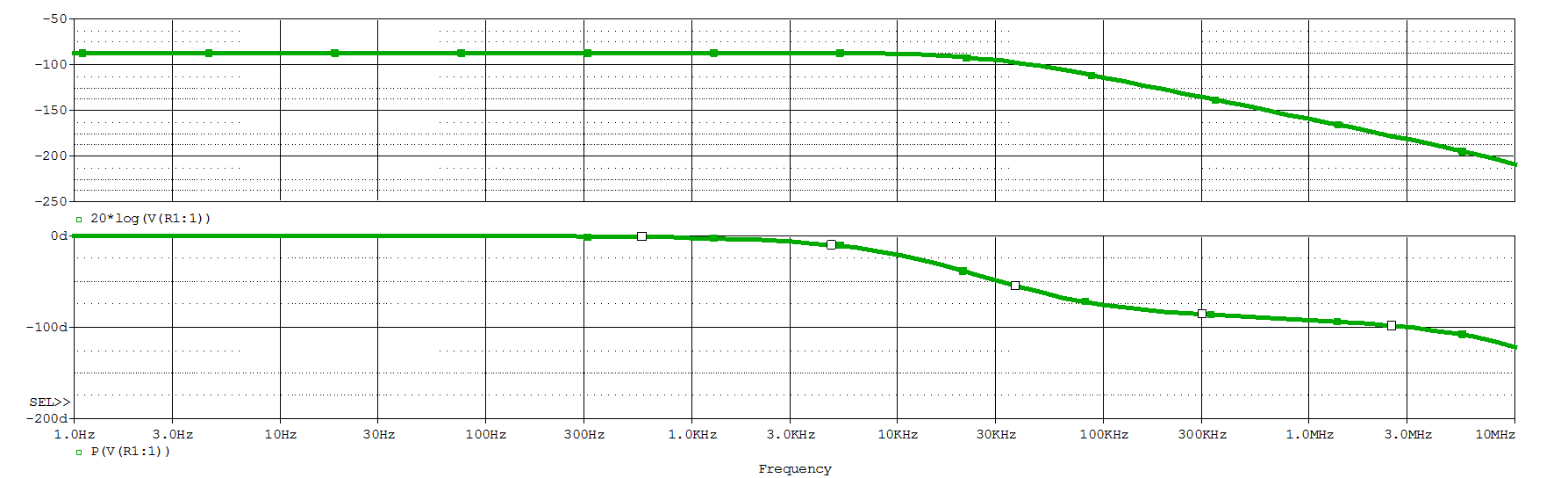

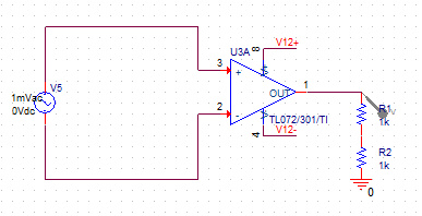

在orcad16.6/pspice里面塔建了测试电路,使用AC扫频法得到波形如下图所示
仿真的频域特性与数据表的明显不一致。另从TI下载了几款运放的pspice库进行了仿真,仿真结果都是运放在较高频率处相位才开始降低,而数据表给的相位开始降低的频率点都很低。
两者不一致的原因在哪?另根据TL072的开环特性图是否可以用两极的点传递函数来近似TL072放大特性?
