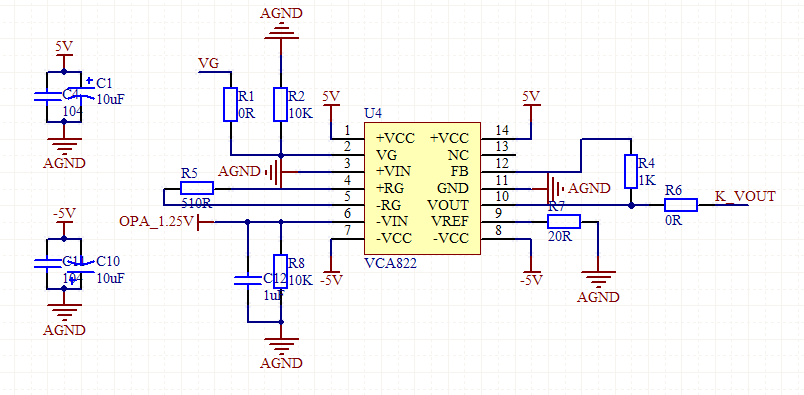

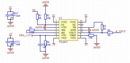

想要设计一个输入恒定直流,输出是可以控制放大的直流输出。利用VCA822搭建了如下电路:
                                                       图1
VG是一个-0.8V的直流,根据图2,
                                                              图2
控制增益放大倍数为1倍,所以输出应该为-1.25V。但是现在输出是30mv。这是怎么回事?我是不是设计的有问题呀?

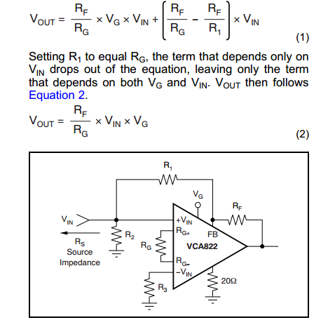

然后我按照datasheet又搭建了一个电路
其中RG=510Ω,R1=20K,RF=1K,R2=1K,R3=1K,Vin=673mV,VG=-441mV
按照公式1,
VOUT=(1-0.441)*0.673*1/0.51=0.738,但是输出FB端有30mv,OUT端有90mV,这是怎么回事?

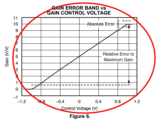

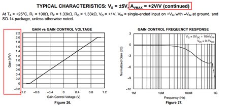

公式1里的VG是VG电压,还是VG对应的放大倍数?如果是电压,那单位不就是V^2了?但是如果是对应的放大倍数,
放大倍数在VG=0时,放大倍数为5,那怎么又有如下的图:
不会用这个片子,求指教啊!
  • 你好,第一个实验中的电路图中的增益公式应该是:
    –1V ≤ VG ≤ +1V
  • 你的电路图中RF=1k,RG=510,VG=-0.8. 1.25v接到了-VIN,+VIN接地
    所以根据公式计算的话,其增益为应该是不为1。
  • 建议先通过设置RG和RS来确定做大增益值,然后通过控制VG来调整增益。

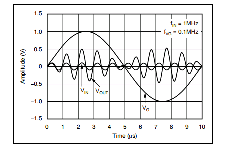

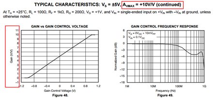

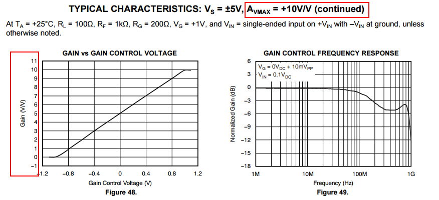

  • 您好,非常感谢您的回复!请问下面这个图是什么意思呀?
    我以为VG电压为0对应增益5呢!

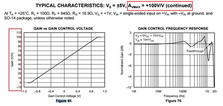

  • 这个就是控制电压和增益的线性关系图,如上面所说:
  • 设置RG和RS来确定做大增益值为100V/V,然后通过控制VG(-1~1)来调整增益
  • 设置RG和RS来确定做大增益值为10V/V,然后通过控制VG(-1~1)来调整增益
  • 设置RG和RS来确定做大增益值为2V/V,然后通过控制VG(-1~1)来调整增益
  • 上面的图可以看到,增益控制电压用来调整增益系数,但是其最大的线性增益区间是有外围电阻确定的。
    这个控制电压超出了其范围控制是失效的。

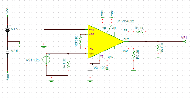

  • 利用VCA822的典型电路如下所示:
    放大倍数的公式如公式1所示。然后利用tina仿真了一下,电路如下:
    我设计了RG=510Ω,RF=1K  ,R1=∞
    放大倍数理论上应该是G=1.9607*Vg+1.9607,与VG是线性关系
    但是仿真结果是:
    VG              GAIN                          斜率=1.9607
    0v                1.872                        1.92
    -0.2              1.488                        1.96
    -0.4              1.096                         2.108
    -0.6               0.6744                      1.759
    -0.8               0.3225
    仿真结果显示斜率都不一样!理论计算跟TIAN仿真结果有10%的误差,这个理论计算和仿真误差这么大正常吗?我的电路有问题吗?

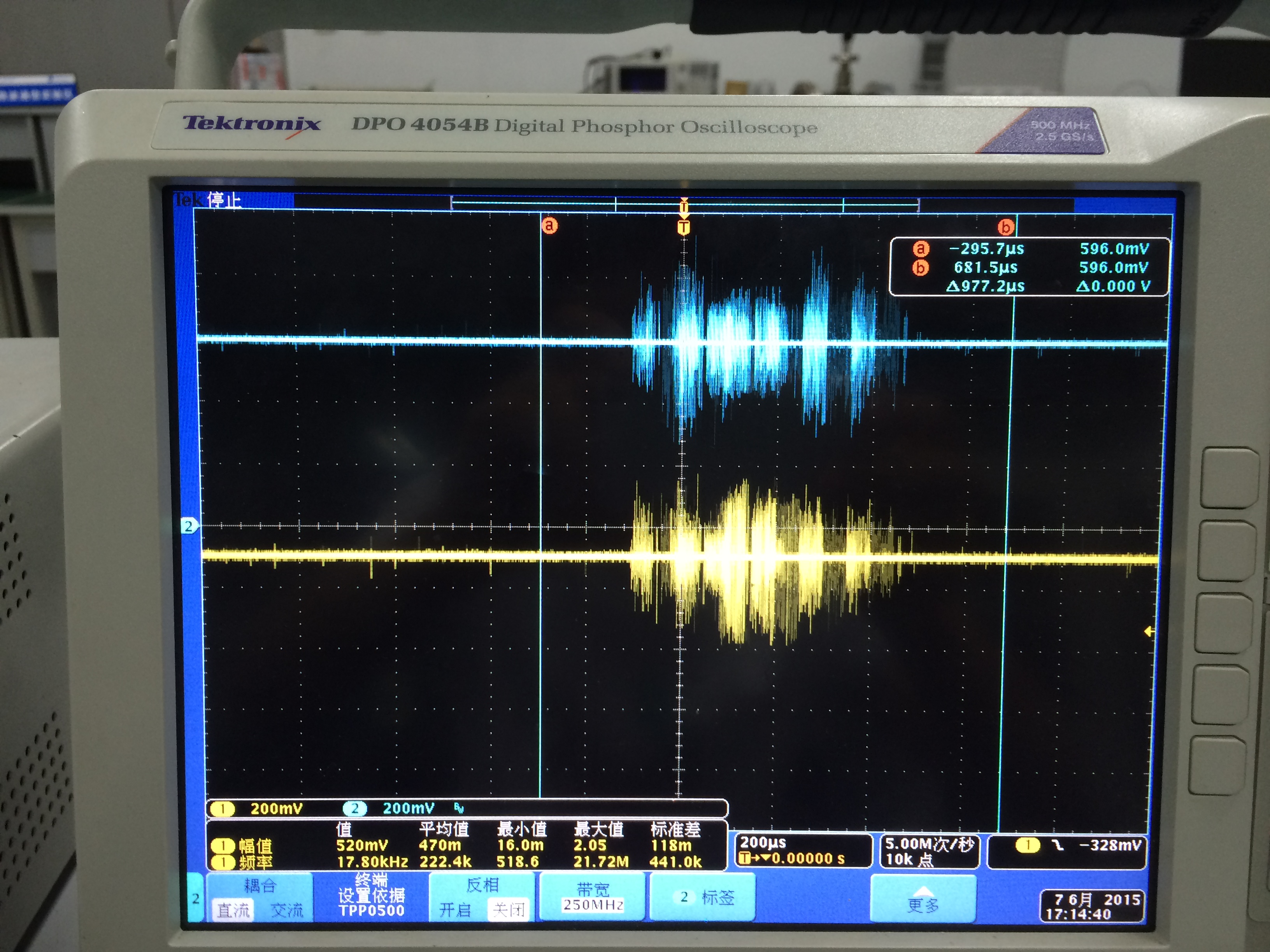

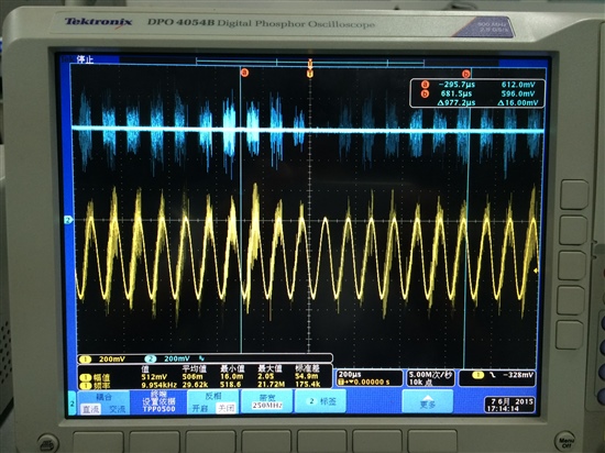

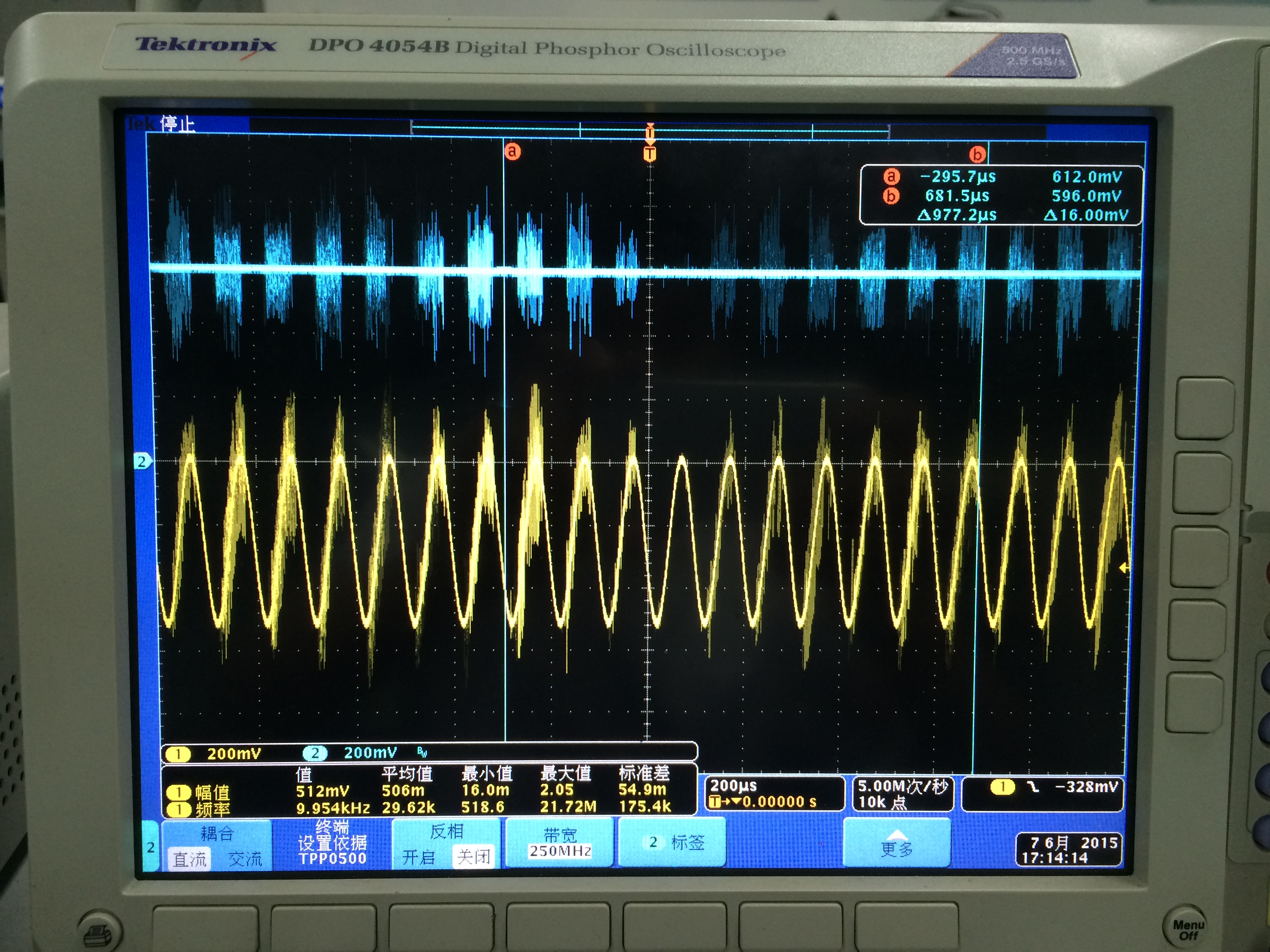

  • 补充上面的。 利用信号源产生10K的正弦波信号,然后接在VG端,控制放大增益,利用示波器看这个时候的波形,如图所示,黄色的是VG端信号,蓝色的是输出端信号,结果波形里有很多毛刺
    一直都是600mv直流,但是直流里包含了一些杂波,请问这是怎么回事呀?实在搞不懂。
    后来干脆VG端就用一个10K电阻接地,然后得到VG端和输出端信号,如下图所示:
    输出端还是600mv,但是也有杂波,这个杂波是怎么来的呢?这个芯片我都已经调了两周了,没有一点头绪,请帮忙看看呗,拜托了。
