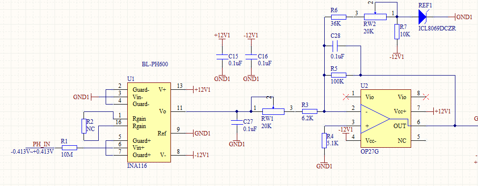

恩,这是设计需求。要求INA116那边输入为0时,输出就是偏置电路那部分电压。

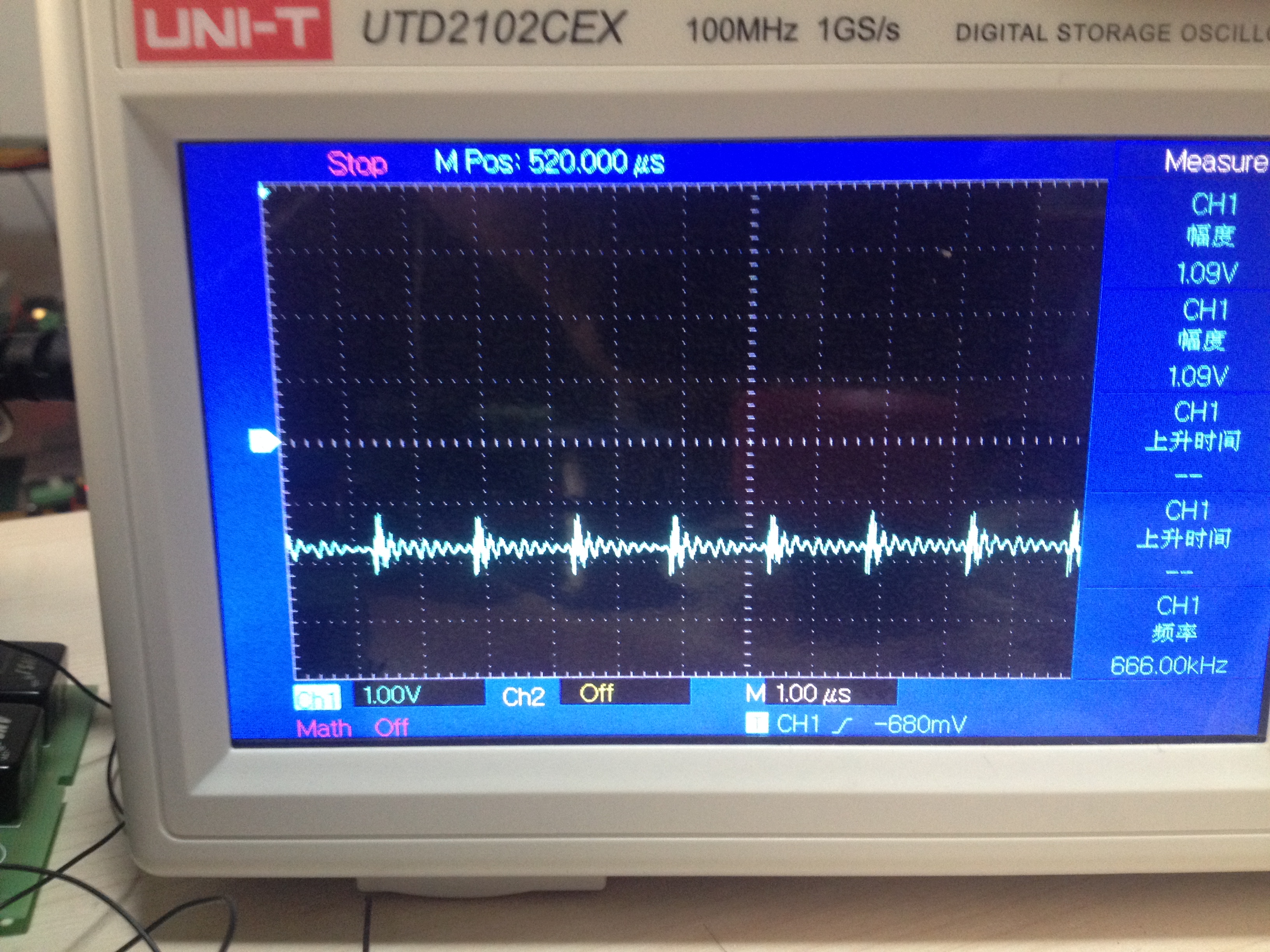

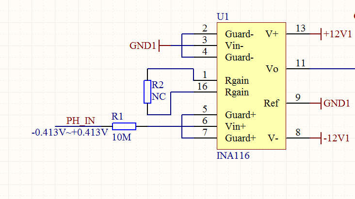

现在问题是,我悬空INA116的2之脚,对应的INA116输出不是0,而是到达11.6V左右电压,不稳定。
PH电极是玻璃电极,把INA116接上玻璃电极后,INA116就没有输出,我怀疑是不是玻璃电极本身是断开的,是原电池电源,需要回路?
这个是求和电路。
上面偏置电路在INA116输出0V时,调节运放RW2输出3V。
当INA116后有输入时,该芯片的Vin和Vout不相等,比如我悬空了Vin,Vout=11V。
PH电极输入0.112mV,Vout也不稳定。
按理说,Vout应该和Vin应该保持一致的啊,
调电位器,能解决Vin和Vout不相等的问题吗?
我的操作是,先将INA116输入接地,然后调RW2使第二级运放输出3V.
然后INA116接入信号源,调节RW1。RW1作用在于将这个信号放大多少倍的问题,不能改变输入端啊
