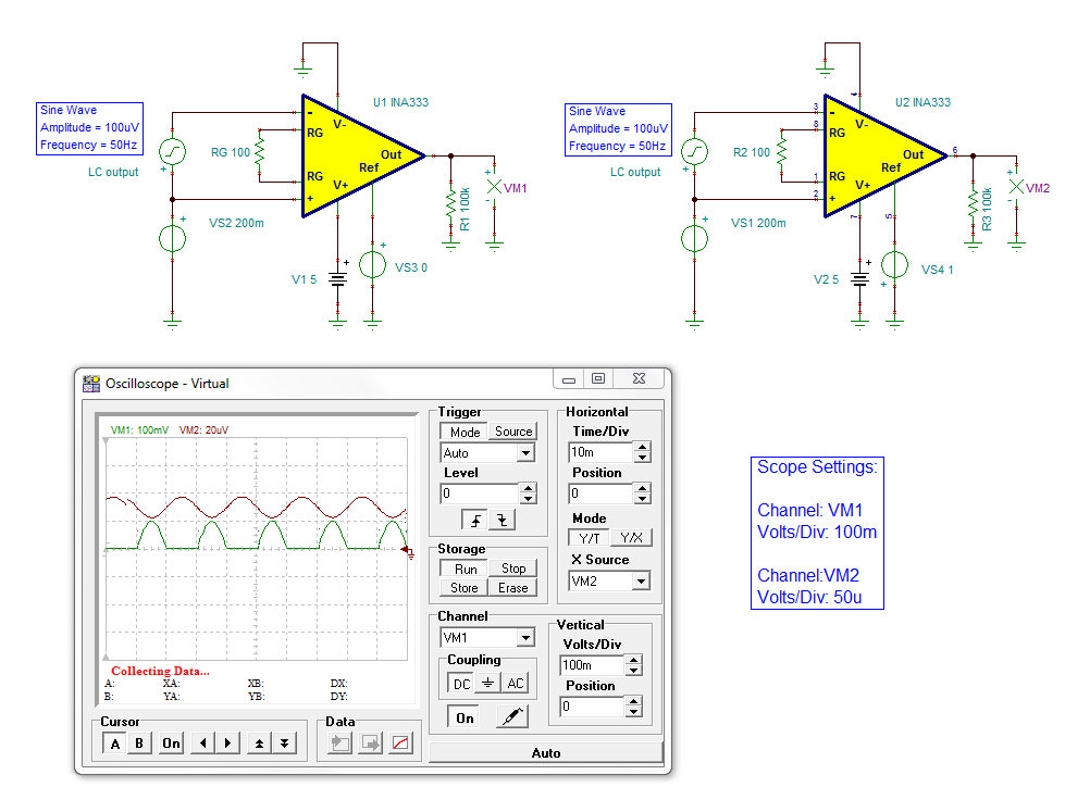

各位前辈好,
请问该如何理解INA333的REF引脚?
我按照Carter Liu的这篇回复(www.deyisupport.com/.../89337.aspx)进行了仿真.
输入的是100 uV,50Hz的正弦信号. 左边的电路中,REF是0V. 右边的电路中,REF是负1V(颠倒了VS4的正负极).
从示波器观察可以看到,左边电路的输出是放大了1000倍的正弦信号(负半周期被截止),右边的电路输出却是峰峰值连50uV都不到的正弦信号.
请问,
1. REF是否可以接入负电压?
2. REF的作用是什么?
3. 既然左边的电路中,REF接到0V就可以截断负半周期信号,那么有无可能REF接到某电平,使得更多信号被截断? 比如, 正弦信号只剩下正半周期的1/3?
随帖附上TINA-TI仿真文件(deyi89337.TSC).
deyi89337.TSC
  • REF是输出信号的参考脚。有用的信号加载到其上面的。
    由于你的ref脚没有一个合适的偏置(如果5V供电,ref最好选2.5V 以保证有足够输出信号有足够的摆幅),所以就导致你目前的情况。
  • 1.REF的输入范围为V– 到V+,请参考数据手册第4页;因此,该单电源供电电路使用-1V的REF参考电压是错误的
  • 2.REF的作用是提供输出偏置电压
    3.你说的情况是不可以的,因为提供偏压只能是不小于0的值因此只能向上提升,即输出波形幅度不小于原来的1/2,
