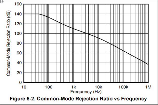

请问INA281的AC CMRR是怎么测试的,需要在IN+和IN-之间给差分直流电压吗,我给了差分直流电压后的CMRR测试结果很差

  • 这不是一个微不足道的测试。 在进行这些测量的整个过程中,直流电源都需要保持恒定。 此源还需要能够处理您正在进行的共模更改,而不是以低频140dB的相同方式进行更改。 如果您之前无法复制DC性能,那么您将在整个曲线上遇到问题。
    另一件事是您需要能够在特定频率下应用一个小信号VCM并将输出过滤为相同频率。 这有助于为设备的全部带宽消除噪音,并仅获取感兴趣的频率。
    CMRR也是测量输入的参考值,因此测量输出后,您必须除以增益,才能针对输入进行计算。
    我假设这是您尝试复制的曲线?
  • 可以简单画一下测量电路吗,在测AC CMRR的时候是通过改变正负电源去产生VCM小信号变化还是直接从输入端给一个变化的VCM?
  • 这还包括移动supplies时的PSRR。 这种方法的唯一方法是测量参考电源的输出,并且supplies没有任何变化。
