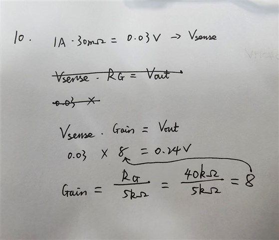

设计目标:限流值为5A,
背景:主电路输出电压:63V左右(T3,T4端子之间电压),Rsense=30mΩ,Rg=40kΩ,6脚供电电源:5V+。
主电路的输出电流在1A的时候,8646的实际输出电压为2.2V左右,理论值应是:0.24V,两者相差很大。
已进行过的Troubleshot:
①更换了过全新的8646,结果与之前一致(2.2V左右)。
②拆掉Cg验证,结果也与之前一致(2.2V左右)。
③拆掉C27,并用0Ω电阻替换R4,R5,结果也与之前一致(2.2V左右)。
目前可以确定的是:Vsense是正确的,为:0.03V。
问题出在哪了呢?可不可以一起看下?
