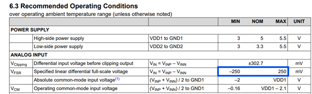

  • 您好,
    您的输入超出了手册规定的范围。
  • 上面的图应该时AMC1301的图吧,表格里的电压是AMC1301差分输出以及OPA2188差分输入。用的是12mΩ,3A怎么可能超过。
  • 比如在我输入3A时,差分输入分别为1.575V、1.279V,差分放大10倍,理论上应该在2.95V左右,但实际电压只有2.75V,属于异常。在1.5A输入,差分输入分别为1.50V、1.354V,其输出为1.477V,是正常的。
    根据您提供的数据,输入超了。建议您分开进行调试,是第一级有问题还是第二级有问题,如果需要我们协助,请把问题和测试结果整理下发给我们,提供下原理图标注好测试点并把测试点和表格中各个数据对应起来,以便我们更好地理解您的问题。
