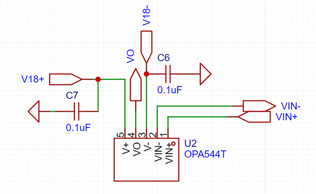

我正在测试OPA544的功能,结果遇到了严重的震荡问题。以上是我的原理图,使用±18 V供电(在供电端再接对地10 uF电容后无影响),无论VIN+接什么,只要VO和VIN-连接起来(无论是直接连接还是通过一个68k的电阻连接),VO都会出现几个V的震荡,并伴随急速发热。在反馈回路中加47 pF到100 nF的电容均不会影响这一现象。无论是在面包板还是PCB板上都是同样的现象。更换了3个OPA544,均有相同情况。
此外,我还发现,当VIN+或VIN-端用导线伸出时,震荡幅度对导线的形状敏感。有时,即使VO和VIN-没有构成反馈回路,只要碰一下VIN+端的导线,在VO端也会发生震荡并伴随剧烈发热(而当用手接触to-220封装的tab时,这种震荡会得到缓解)。
请问这种情况是何原因,如何解决?

  • 您好,
    根据您提供的电路图,我们无法判断问题原因,建议提供更详细的电路和layout. 还有,反馈回路要尽可能的短。

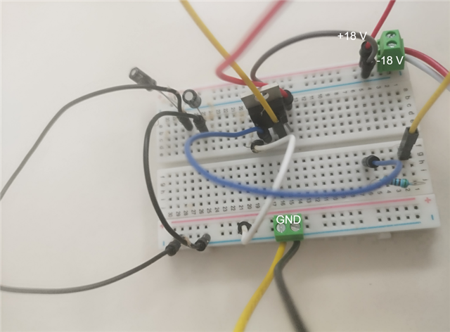

  • 这是我在面包板上的一个典型调试电路,其中VO和VIN-通过6.8 k的电阻连接,VIN+接地,一旦通电立刻出现上述问题。

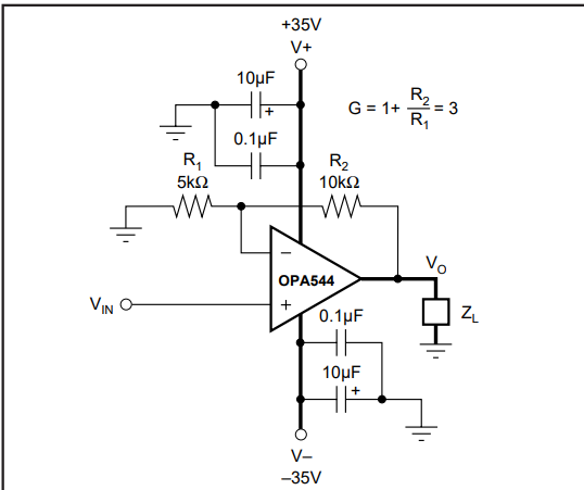

  • 请按照手册典型电路 接线试一下。
  • 感谢你的建议。在面包板上搭建这个电路,并让VIN接地用于测试(ZL=20 k,供电受材料所限仍然为±18 V),发现:1. 运放依然会在通电一秒内变烫、以至于完全无法用手接触;2. VIN-处电压以400 mV左右的幅度振荡;3. 如果移除VO处通过ZL接地的部分,则电压振荡幅度降低到180 mV左右;4. 如果移除VIN-处通过R1接地的部分,则电压振荡幅度又上升到400 mV左右;5. 如果将R2短接,则电压立刻以几个V的幅度振荡(做这个测试是因为实际需求中,R2处需要通过电极接一个电化学反应池,电阻未知,且可能很小)。
    更换多个OPA544后均有相同现象。此外,我过去曾经大量使用OP297、NE5532等用于此用途,均正常。换用OPA544是为了实现大电流输出。

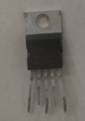

    我的一个担心是,为了能插入面包板,我对OPA544的引脚进行了弯曲(如下图),是否会导致运放内部损坏?
  • 您好,
    引脚弯曲一般不会导致性能下降,下方的建议供您参考。
    1.芯片本身质量问题,建议从官网采购。
    2.反馈回路要尽可能短,建议使用焊接面包板调试,不要用插线板。
