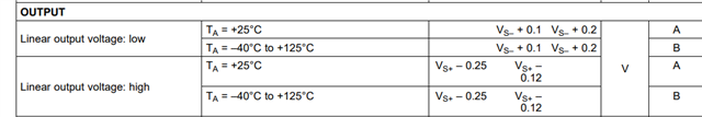

THS4531,Vdd=3.3V,Vss=0V,請問輸入範圍是多少?可以-3V~+3V嗎?
謝謝

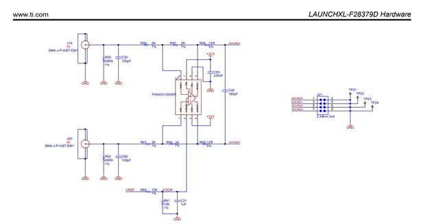

如Vocm為1.5V,Av為7.5倍

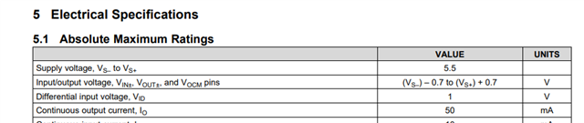

您好,如果需要知道该条件的线性值,可以按照上面我提供的方法推到,超过这个范围的值由于输出会逐渐饱和,不再满足线性关系。不能按照您提供极限值进行计算。只能实际测量,保证VIn的输入引脚Input Voltage Vin+/-為(Vs-)-0.7 to (Vs+)+0.7V。
我们是不推荐使用这种方法设计极限电路,通常是在输入前端采取保护电路,保证运放一致处于线性范围内。
