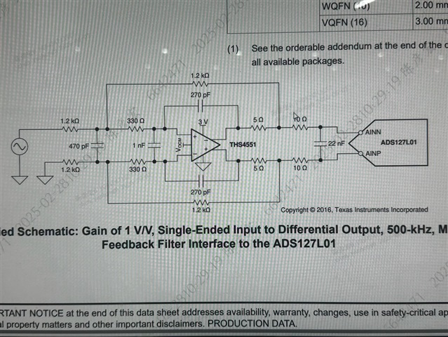

单端的MFB电路可以用如下网址快捷计算截止频率 http://sim.okawa-denshi.jp/en/Fkeisan.htm
那么如下图所示的差分的二阶MFB电路截止频率该如何计算呢?是否有类似的仿真工具可以快速验证呢?
