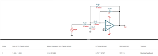

我想用滤波器设计工具设计一个滤波器、您能告诉我如何使用 低通滤波器-三阶巴特沃斯滤波器计算增益、Q、截止频率和 GBW 吗?

    尊敬的 Raymond:
    TI 拥有以下 MFB 滤波器技术文档:
    https://www.ti.com/lit/an/sboa231/sboa231.pdf?ts = 1703724555807
    有源低通滤波器设计(修订版 D)
    TI 还提供滤波器计算工具。
    webench.ti.com/.../
    我使用计算工具计算了一个10kHz 滤波器。
    但在 技术文档中、可以发现 R1、R2和 R3的设置值相同。
    因此我想知道为什么用计算工具计算的结果与 技术文档不同。
    同时、您可以在文件中看到一个变量是名为 m 的比例因子。
    当我计算​​​​C1和 C2的值时,直接将 m 视为截止频率是否是最简单的方法?
    由于巴特沃斯架构的第2个或德多反馈滤波器的 fsf、Q、a0和 a1分别为1、0.707、1和1.414、它们不应发生变化、对吗?

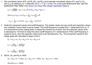

    尊敬的 Lin:
    请告知我们您何时将成为 TI 客户。
    以下各节介绍了换算系数 m。 请按照应用手册中说明的分步过程进行操作。
    当我计算​​​​C1和 C2的值时,这是直接将 m 视为截止频率的最简单方法吗?
    在上面的回复中、我附上了通过该工具推导截止频率的最简单方法、请参阅下面的示例。
    此致!
