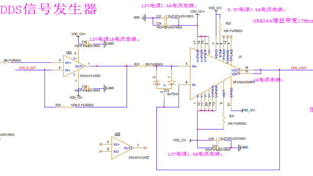

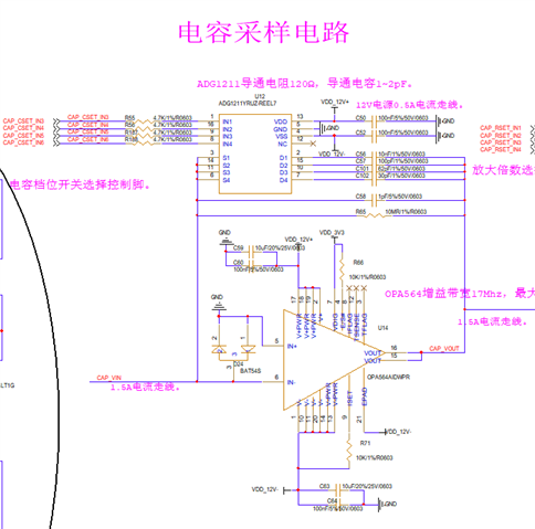

Dear TI:
附件图片是我们设计OPA564AIDWPR的两个电路原理图,请帮忙检查原理图设计是否合理,谢谢!

    给您推荐以下工具辅助您验证原理图
    https://www.ti.com.cn/cn/lit/zip/sbom405
    官方提供的仿真模型,将您的原理图导入查看是否实现您希望的功能来验证您的原理图
    https://www.ti.com.cn/tool/ANALOG-ENGINEER-CALC
    如果输出信号不理想可以尝试用以上工具来实现参数匹配。
  • 如附图所示,我们使用OPA564除了做运放之外还有一种情况是做跟随器,OPA564做跟随器时需要怎么来处理电路

    OPA564用作电压跟随器(Voltage Follower)的设计与注意事项
    电压跟随器是一种增益为1的同相放大器,主要用于阻抗匹配和信号隔离。OPA564作为高输出电流、高带宽的运放,用作跟随器时需特别关注​​稳定性、热管理和电源设计​​。以下是设计要点:
    问题1:容性负载导致振荡(最常见)​
    问题2:热失效​
    问题3:电源噪声干扰​
    设计注意点
    设计陷阱​​
    • ​​驱动低阻负载无保护​​
    •  ​​电源退耦不足​​
    • ​​反馈路径过长
    总结​​
    OPA564用作跟随器时,​​稳定性 > 精度​​。通过隔离电阻(Riso)、优化PCB布局和电源退耦。对于超过500mA的负载,建议外接MOSFET扩流,避免芯片过热。最终参数需通过负载测试验证(尤其注意电机/感性负载的反电动势)。
    以上是给出的建议以及注意事项提醒,关于实际设计请您参考datasheet结合您的实际情况来进行设计。
