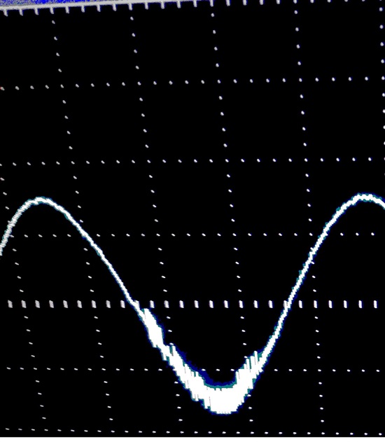

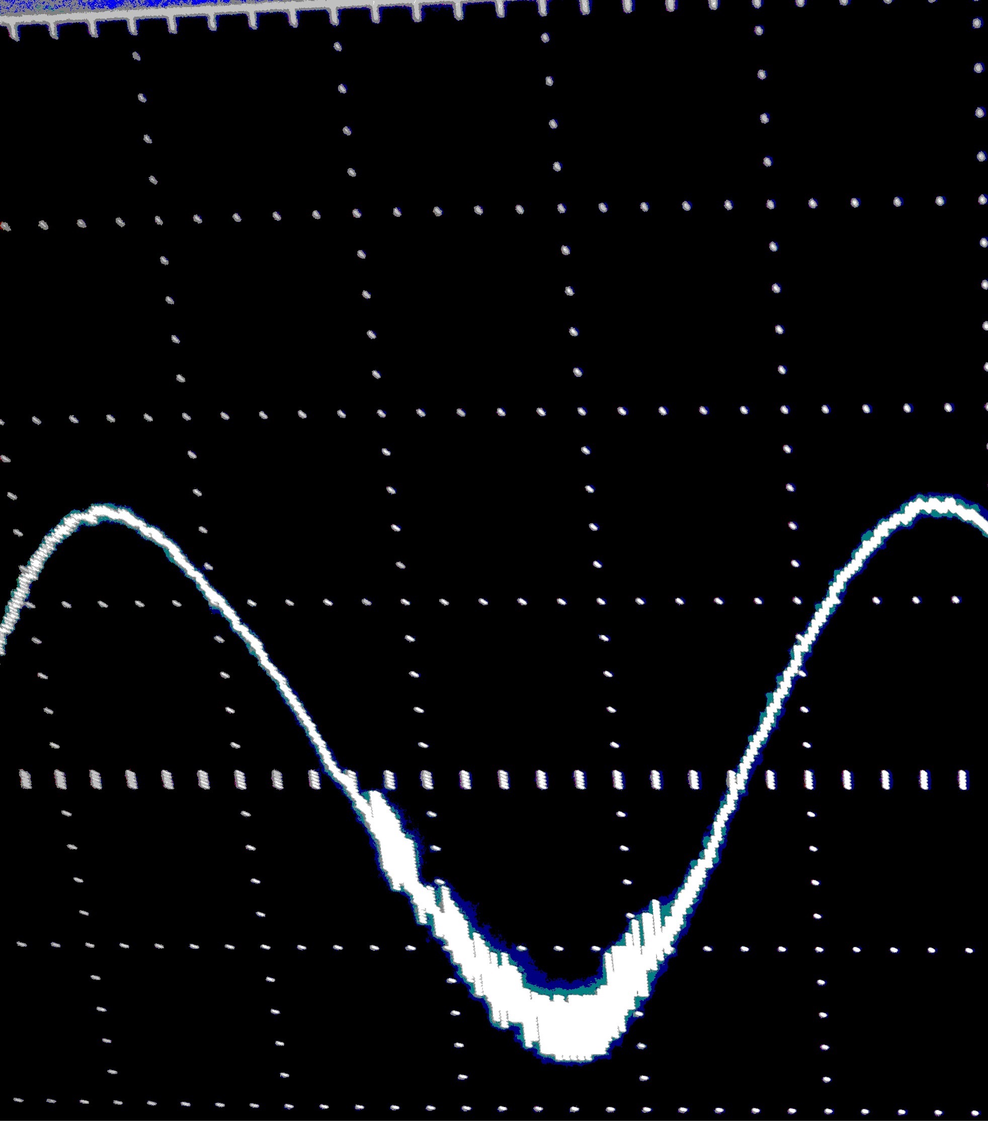

步进电机240细分,上图是低速low decay表现,高速时波形更差,波形是电流检测电阻,经过运算放大器得到的
麻烦上传您的原理图。
DRV8824仅有三种固定decay模式可选。如果噪声无法满足要求,建议更换新的DRV8880等带autotune功能的芯片。
