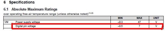

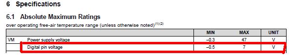

请问drv8842的文档上说的IN1,IN2,,I0~I4,DECAY,NRESET,NSLEEP管脚是不是都可以接5v的输入电平(除了vref要接3.3v)?,像下图所示,最大范围可到7V,默认是5V?
请客在Absolute Maximum Rating下的测试条件,这个下面参数是在您这个参数参考意义不大,建议您参考Recommended Operating Conditions
指输入电压在2.2V~5.25V之间被认为是高电平。
那就可以认为输入接口都支持5V输入啦?
支持5V输入的
在其电压范围内就没问题。
digital input pin支持3.3V和5V电平,最大耐压7V。
Vref最大耐压4V。
