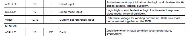

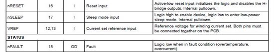

drv8842的datasheet里面关于短路保护有这么一段
If this analog current limit persists for longer than the OCP time, all FETs in the H-bridge will be disabled and the
nFAULT pin will be driven low. The device will remain disabled until either nRESET pin is applied, or VM is
removed and re-applied.
意思是短路后nFAULT脚将变低,H桥将关闭直到nRESET复位或者重新上电。下面文档管脚说明说了nFAULT脚在过温、过流等异常情况会变低。
那么问题来了:
1 请问nFAULT管脚当短路时变低,如果短路消失了能否接着恢复成高信号?
2 如果第一个问题成立,是否可以将nRESET管脚和nFAULT管脚接在一起,来实现短路时芯片一直复位关闭输出进行自我保护,短路一恢复芯片复位变高,继续开始输出驱动信号。
3 如果第一个问题不成立,能够推荐一个简单的非编程逻辑电路来实现问题2的功能。
