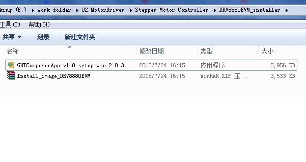

下载的安装包解压缩之后,有两个文件如下:

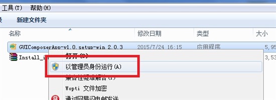

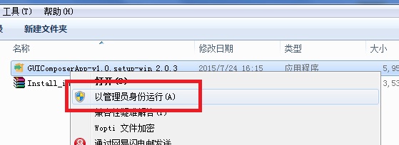

我的系统是WIN7 32位专业版,以管理员身份运行,如下所示:

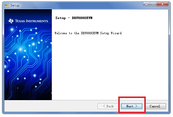

到如下界面时,点下一步:
在如下界面时选择 I Accept......
如下步骤时选择:“NEXT”

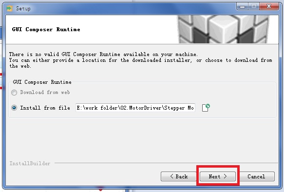

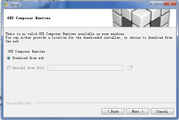

然后出现如下界面:

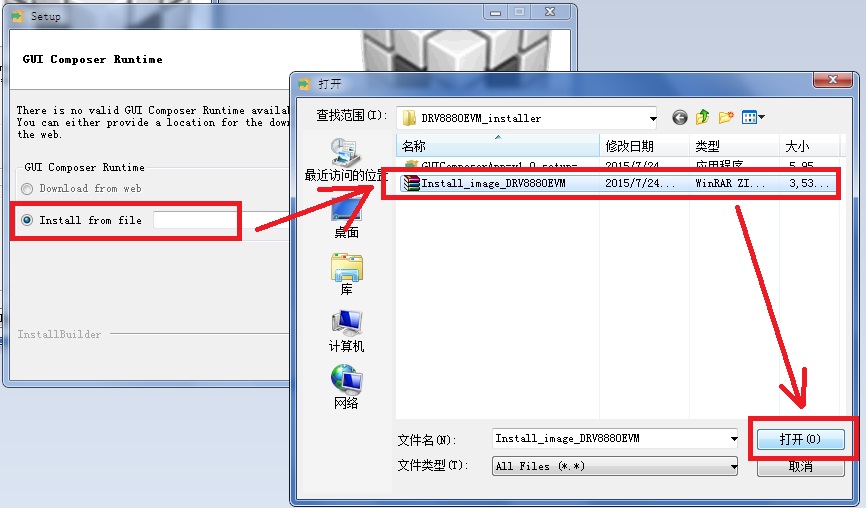

然后选择: "Install from file",然后选择前面文件夹里面的那个文件“Install_image_drv8880evm”。如下所示:

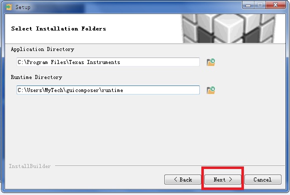

然后点击NEXT,继续安装。如下所示:

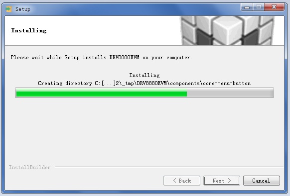

以下是安装步骤:

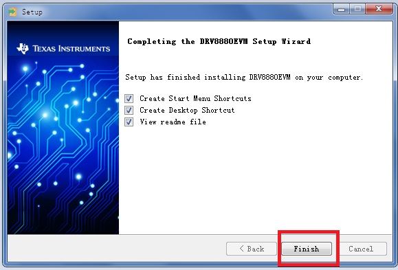

进度条走完之后是下面这个界面,点击“Finish”如下所示:
然后在电脑桌面上看到如下图标:

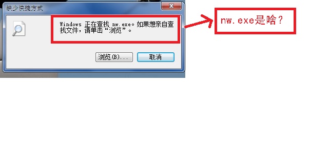

双击图标之后没有弹出user guide上说的软件界面,而是出现如下界面:
搞不清楚这个nw.exe是什么鬼???其他应用这个DEMO的筒子们你们安装成功了么?为啥我的一直不行???求急救!!!!
您好,我也选择过Download from web但是都会提示下载失败,或者无法连接资源。但是网络是通畅的。所以比较纠结。请问,您能否把您download from web之后下载的文件上传上来呢?这个问题纠结好久了。一直挺郁闷,板子买回来很久了,一直还没用起来。
选择 “Install from file” ,找到 “gcruntime-2.0.6-windows-installer.exe”, cruntime-2.0.6-windows-installer.exe请参考这个链接: http://software-dl.ti.com/ccs/non-esd/gui_composer/runtime/gcruntime-2.0.6-windows-installer.exe
