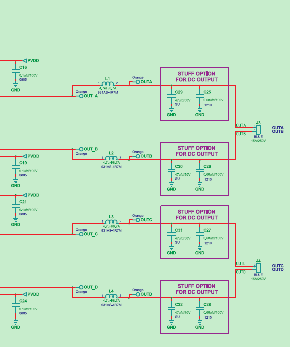

如下图所示,是我在datasheet上 的应用实例中 修改而来的,我们想用8432 驱动两个TEC,分别控制他们加热或制冷,咨询内容如下:
1.    PVDD 预计接12V  ,8432 单路驱动能力 达到7A ,我的接法 是否能满足 TEC1和TEC2 都能达到12V  7A的 正反电流
2.    PWM_A,PWM_B,PWM_C,PWM_D 我接MCU上,
第一种:也只希望输出为12V 或0V ,不需微调电压,那这样我PWM_A的输入是否只要高电平3.3V ,PWM_B的输入只要是低电平0V,那么TEC1 就能获得由OUT_A 到OUT_B 的12V电压,电流能支持到7A。如果PWM_A输入为低0V,PWM_B输入高电平3.3V,电压电流就反向,TEC1 就能获得由OUT_B 到OUT_A 的12V电压,电流能支持到7。ATEC2类推,是否是这样?
第二种:如果 我希望 TEC1 是3V 正反电流工作, TEC2是8V正反电流工作。例如 TEC1 是3V 正电流工作我给PWM_A输入Duty Cycle25%波形,PWM_B输入0电平。TEC2 是8V 反电流工作我给PWM_C输入输入0电平,PWM_D输入Duty Cycle66.6%波形。这样对吗?
3.8432的发热量是否很大 ,是否要考虑 加装散热片
4.电路上 还有什么其他问题 请帮忙指出,如有实际的TEC 应用电路 也请分享
  • 首先,必须设置好工作模式,也就是M3,M2,M1的配置。从上面应用看是驱动2个TEC,所以不会用到并联模式。
    其次,对于第一和第二模式,每个PWMx控制对应的OUTPUTx,你的方法是可以的。对于第4种互补PWM,则是50% PWM为极性相反点。
    最后,DRV8432在长时间大电流下肯定要安装散热片的,发热比较大。
  • 感谢您能指导!以下是我的理解和询问:
    ----FB:我需要驱动2个TEC ,所以我不能像datasheet原始资料那样的模式3把OUTPUTA和OUTPUTB接在一起,OUTPUTC、OUTPUTD接在一起。是这样吗?您的建议我使用哪个模式 恰当。
    换成其他模式,使用8432 按照我的接法,能否做到每个TEC 获得正反7A的电流?
    ----FB:模式一和模式二 有什么区别?
    PVDD我12V供电 我如何精确控制PWMx 产生我要的OUTPUTx 3V或8V 直流
    看起来模式4 不适和用于TEC控制
  • 1,驱动2个TEC,可以使用第一和第二模式。OUTPUTA和OUTPUTB接一个TEC, 以及OUTPUTC和OUTPUTD接另一个TEC;
    2,第一和第二模式的区别只在于过流的处理,第一模式是有在每个PWM周期内作电流限制,而第二模式则是直接过流保护关掉全桥。具体可见规格书描述;
    3,简单计算输出电压约等于Duty*PVDD,比如50% Duty就大约一半的PVDD。
  • 我拿到开发板了 , 在我的 TEC应用需要增加 电容紫色方框内的电容,我按要求增加了。
    但有如下问题:
    PVDD=27V,产生8V的电压 准备驱动后级TEC
    47UF 我加的电解电容会发烫,50℃左右(这一点我担心影响使用寿命)
    PWM in如果是0%占空比时,输出不是0V,需要有一个占空比很小的PWM波才能接近0V
    请大神帮忙指点
  • 楼主,我记得哪里看到过,DRV8432不支持占空比为0或者100%的。
    还有,按照你的接法,驱动PWM_A时,PWM_B也不能一直常低的吧?好像PWM_B需要有个200ns的小脉冲。
