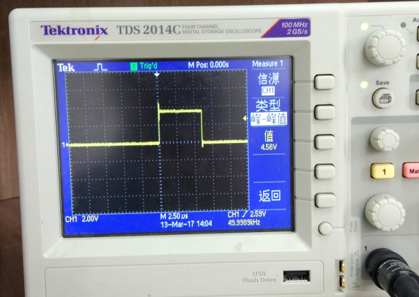

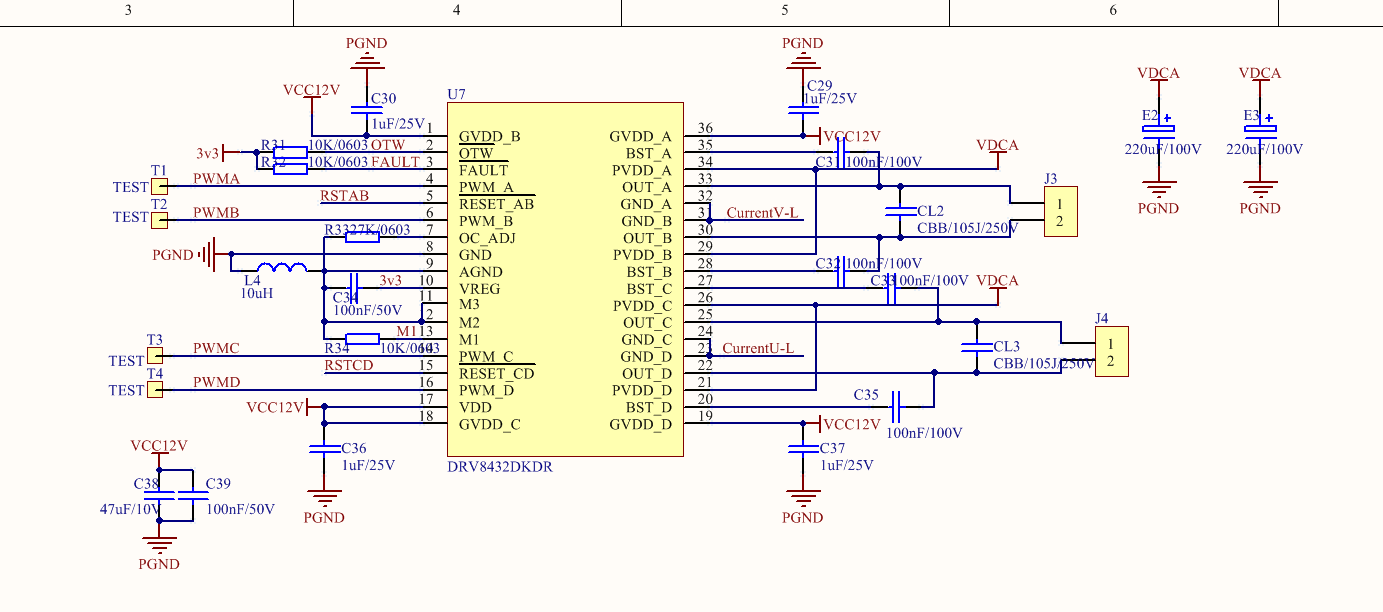

测试的时候是直接用信号发生器给的波形,当接入12V电压时,输入的波形没问题;但把24V母线电压打开时,输入的波形就会有毛刺(输入和输出是一样的)。问题最大的就是接了一段时间之后芯片发热,一测芯片输入端的电压只有6V了,但输入的12V是正常的。之后一接上芯片就发热,芯片的12V电压也只6V,估计芯片烧了。
上面的thermal pad接散热器了吗
没接散热器,只是测试了波形,没接电机
当接入24V母线电压时,测试OTW 和FAULT端的电压都有很大的毛刺。我用的模式是 M3 M2 M1 (0 0 0)
请问一下 在 M1 M2 M3 ( 0 0 0) 模式时,PWMA 和 PWMB输入的波形要是互补的吗?
