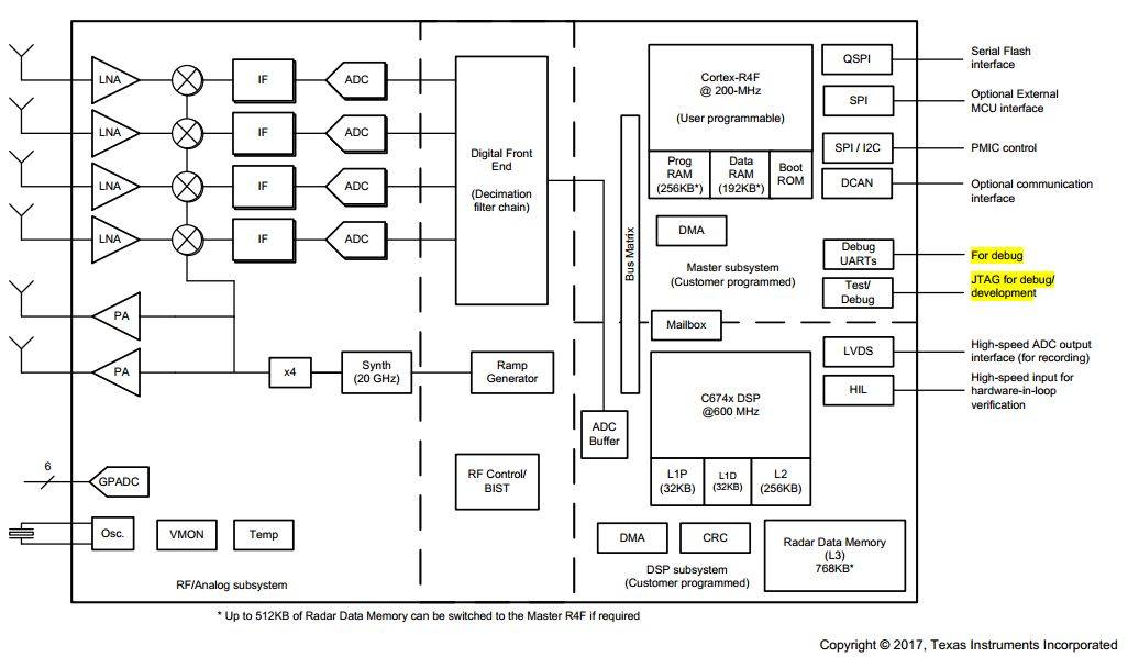

1、IWR1642微波芯片可以调制FSK或者三角波吗?手册怎么只看到调制锯齿波?
2、IWR1642内部集成有C674x DSP,可以用IWR1642的JTAG接口进行编码和调试吗,没见有相关文档说明。
3、一般这个芯片怎么开发调试呢,开发板是放了一片XDS110芯片,用USB可以进行的调试,我不放XDS110,该怎么设计和调试呢?

你好,
The short answer is no. TI's AWR1xxx devices only support fast FMCW operation.
但是可以通过Advance Chirp的配置,实现类似的功能。
可参考如下链接:
https://e2e.ti.com/support/sensor/mmwave_sensors/f/1023/p/598702/2201912?tisearch=e2e-quicksearch&keymatch=FSK#2201912
