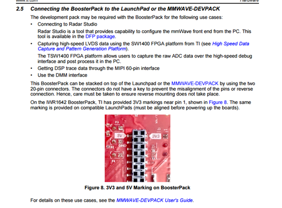

我买了开发板,上电,连接USB,安装驱动等;
怎么使用这个开发板呢,不买DFP不让开发使用?
还有,都需要安装那些软件,什么版本?一个CCS5可以搞定吗?

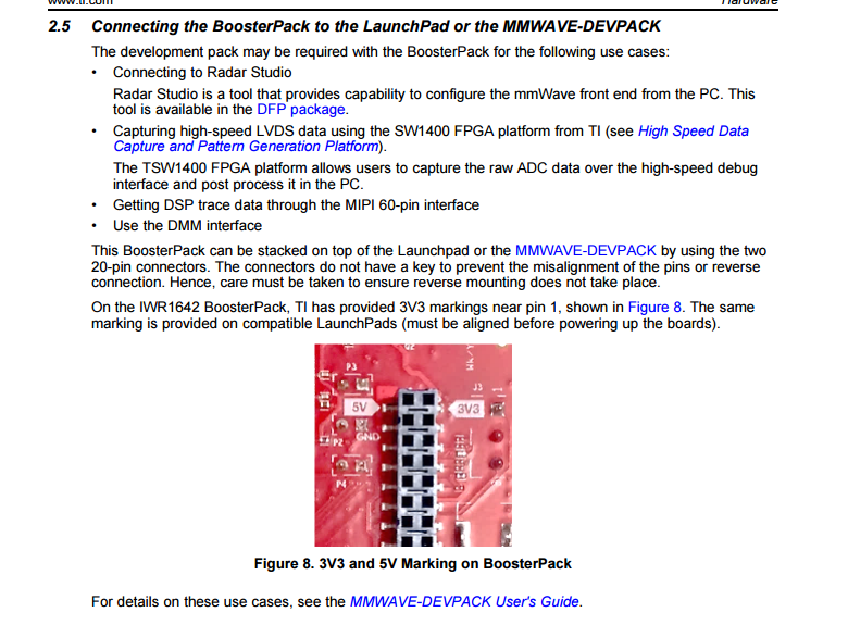

单独这个板子,肯定是没法用的,还需要一个LaunchPad or the MMWAVE-DEVPACK,具体的需要,你可以看看这个文档
IWR1642 EVM (IWR1642BOOST) Single-Chip mmWave Sensing Solution User's Guide
TI出了这么多文件,竟然没有一个完整可打开使用的CCS工程,,在哪能找到,给我一个好吗?
我见官方是有个软件包的,下载这个软件包,导入CCS应该就可以了吧。
