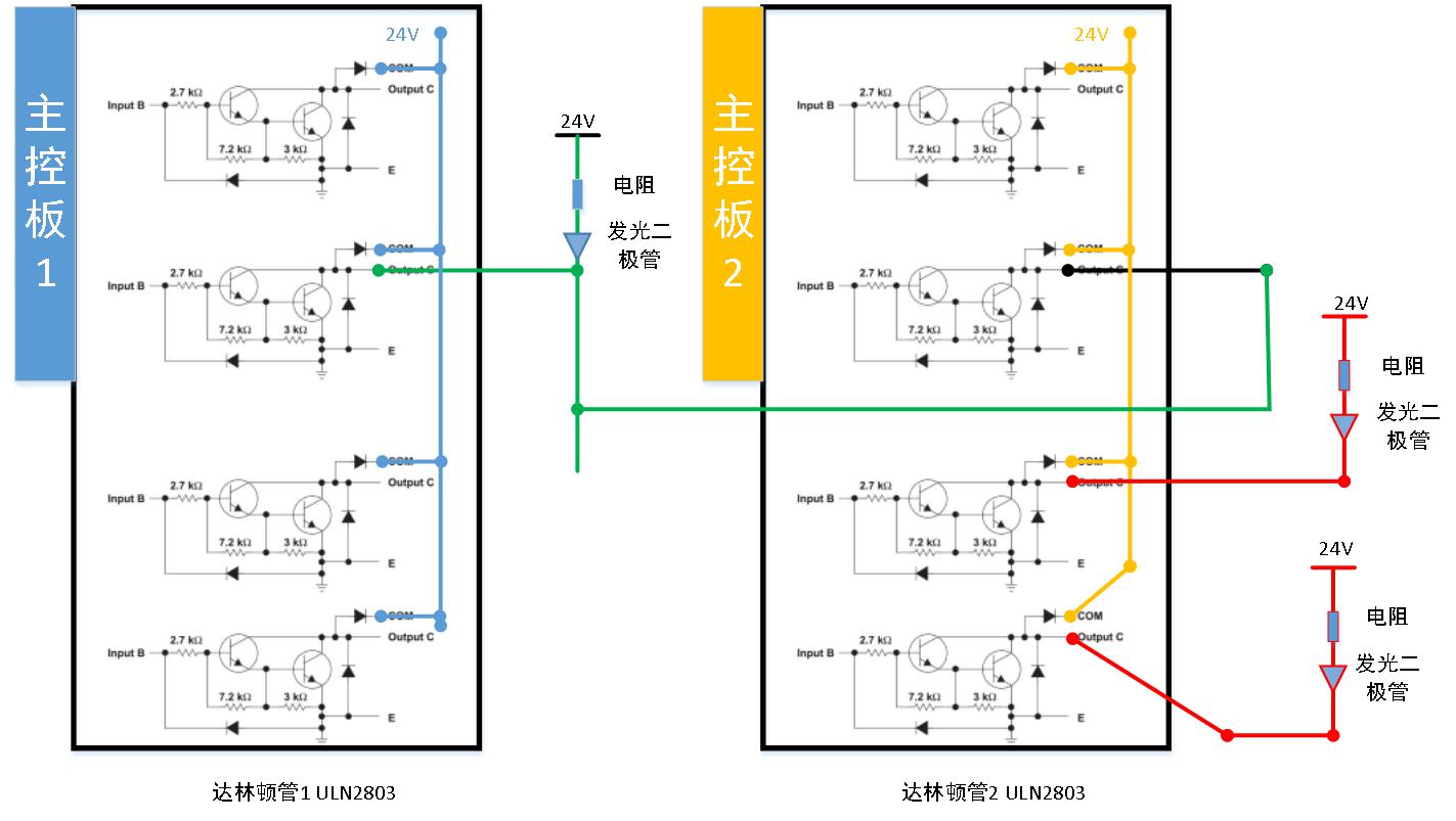

目的:两片ULN2803其中各一个通道,同时控制一路LED灯,两块主控板都可以点亮LED灯;当主控板1和主控板2都上电,控制信号正常。两个主控制都可以点亮LED。
两块主板是同一个24V开关电源供电,
问题:主控板1供电,主控板2断电:当主控板1控制绿色LED灯时,主控板2红色的LED也随着一起亮灭。事实上,主控板2根本没有控制红色灯板,因为主控2根本没有上电。
主控板断电,灯板上的24V是一直有的。只是主控板和达林顿管的24V,GND都断开了。
请问各位老师,这是怎么了呢

24V不接,电压相当于0V,你意思是通过VCOM形成了回路吗?VCOM和GND_24是断开的,这和主控板2上其他通道的负载没关系啊。主控板2上红色灯板的回路是怎么形成的呢?24V-->负载-->GND(悬空)。
通过现象看,主控板2(断电情况下)里的ULN2803其中一个通道(从Output)送进来一个GND_24,其他通道的Output好像也都接地了,这是为什么?
