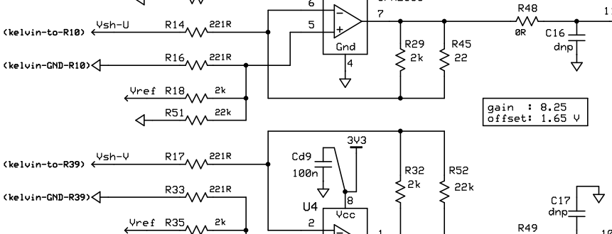

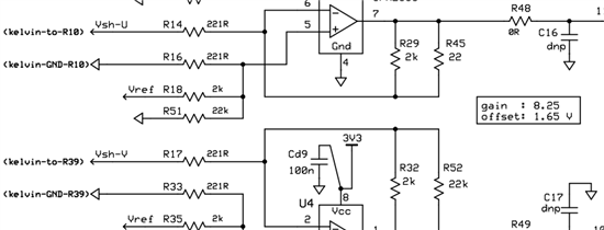

这个运放电路中,我算出的增益是(22K//2K)/221 = 8.2956259426847662141779788838612
而图中给出的参考是8.25,实在想不通哪里算错了,采样电阻是0.02R,就算加上pcb导线电阻,算出的放大倍数也与8.25差很大
是的,您计算的增益应该是没问题的,同相端的分压电路是为了提供1.65V的偏置。
从而变成简单的反相放大电路,放大倍数为(22K//2K)/221没问题。
